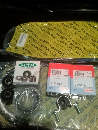

Ну и на закуску в коробку
1.Крайняя втулка стабилизатора Corteco 21653157 2*102 грн.
Ну и самое интересное, что необходимо под замену

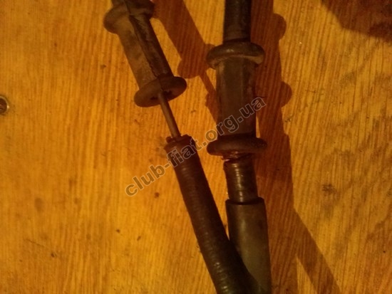

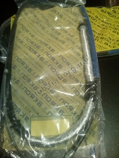

3. Два троса ручника Akron Malo 26222 правый 290грн.
26223 левый 270грн.
4. Ступичный подшипник DFP FI71047(46512970) c ABS Raptor 500грн.
Прикрепления: 1085893.jpg (145.3 Kb) · 9284683.jpg (89.7 Kb) · 4842808.jpg (72.9 Kb) · 6493003.jpg (143.8 Kb)

117 т.км. Замена тросов ручника и задних колодок к слову колодки пролежали два года. Цену глянул челюсть отпала. Сам трос целый оплетка лопнула в местах крепления троса к рессоре, но ко всему трос начал подхватывать задние колодки. Да и сама оплетка троса стала жесткой. Думал на 120т.к.м поменяю но пришло вдохновение. Да и слишком много работы впереди.
Прикрепления: 2938280.jpg (118.1 Kb)

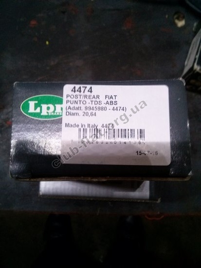

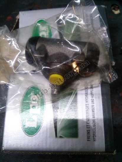

Приобрели тормозные цилиндры LPR 4474 в количестве 2-ух шт. *100грн. штука
Прикрепления: 9735939.jpg (90.8 Kb) · 0725603.jpg (117.9 Kb)
Добавлено: 21.01.17, 23:53 | Сообщение # 125

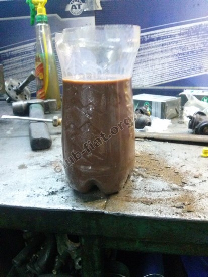

118300 т.км. замена тормозных цилиндров. Левый начал травит, правый сухой заменили парой.
Пришло время замены масло в Гур с промывкой было потрачено 1,5литра.
Выкладываю фото масла которое проехало 60 т.км. это так для тех кто рассказывает, что необходимо менять на 90 т.км. Сами решайте сами думайте

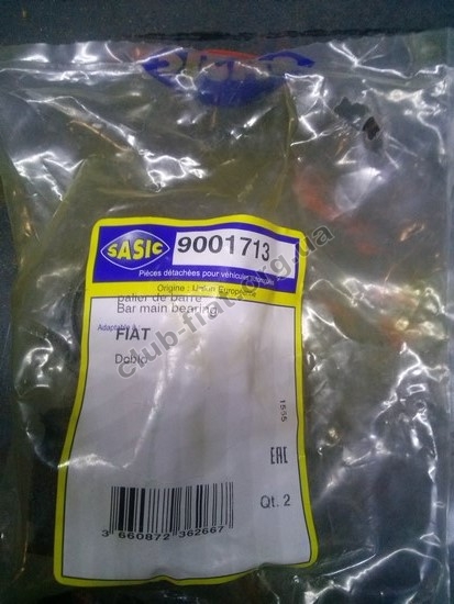

1.Опора стабилизатора внутренняя d=23 по штангелю  фирма Sasic 9001713  в количестве 2 на 72

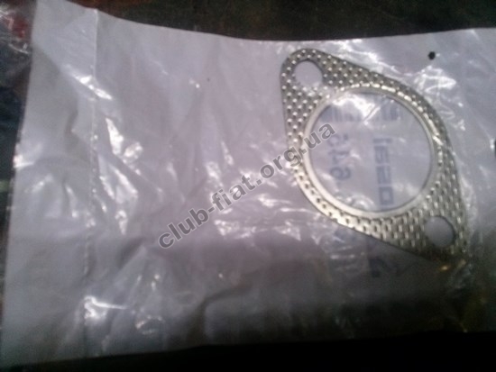

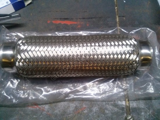

4.Уплотнительное кольцо трубы выхлопных газов Bosal 256-645 - 29  грн. Хоть у меня новое и стоит, но в будущем пригодится при замене гофры глушителя.
5. JMJ 45X230 гофра глушителя трех слойная -213грн. Так как у меня лопнула оплетка и не понятно сколько протянет было решено приобрести. Да размер  трубы на 1,4 42 на 200 но так как она будет отрезаться решено было взять 230 .
Прикрепления: 5847576.jpg (128.5 Kb) · 0765986.jpg (140.8 Kb) · 7666145.jpg (86.2 Kb) · 2428240.jpg (114.6 Kb)

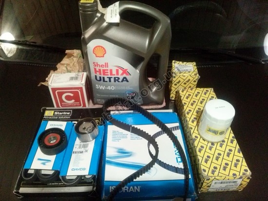

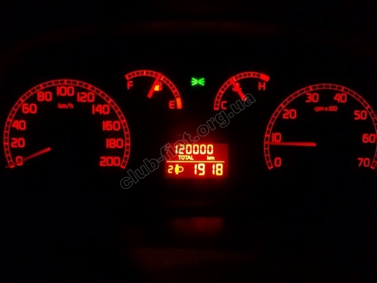

ТО  на 120т.к.м
Замена Масла Shell 5 W40
Замена  масляного Фильтра  Opar
Замена  воздушного фильтра Opar
Замена салонного фильтра  StarLine  сражу скажу хрень!!!  большего размера
Замена ремня Грм Dayco
Замена ролика Грм Dayco
Замена ремня Гур Dayco
Замена ремня Генератора Dayco

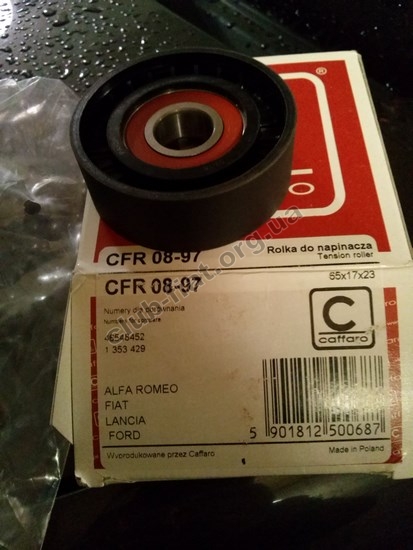

Замена натяжного ролика генератора Cofaro
Начали колодки передние издавать скрежет снял  и шок!!  соль с дороги налипла на краю  диска, а внутренняя колодка отошла от края на несколько мм   все снял все почистил, помазал поставил на место!1 тишина! во мля реагенты для дороги ..

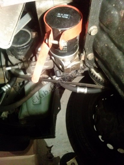

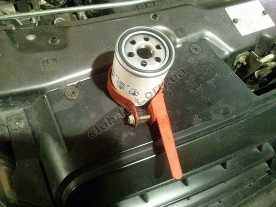

Да давно изготовил ключ для замены масляного  фильтра редкая весччч!! но нужная. Бывает на 1,4 спец ключем места нет для снятия.

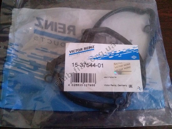

Из плохого необходимо менять   прокладку клапанной крышки начала подтекать  в районе  защиты Грм, главное в одном месте.  Опять все авто перетрусили от А до Я.
Благо запчасти для То покупались за ранее. С нашими ценами..
Фото как обычно прилагаю
Прикрепления: 8254038.jpg (150.4 Kb) · 1439346.jpg (121.8 Kb) · 2890179.jpg (135.7 Kb)

Приобрел прокладку  клапанной крышки REINZE 15-37544-01 цена вопроса 206грн. в свободное время поменяю.
Заодно глянем, что там.....

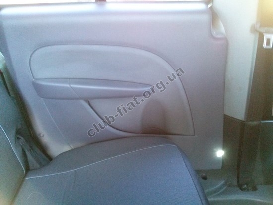

Завершил эпопею с восстановлением  карт двери
Прикрепления: 9435428.jpg (97.6 Kb)

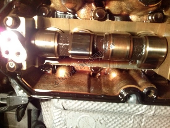

Заглянул масло Селения  в ажуре после 100т.км. ну и Форд тоже не подвел)) Думаю и Шел не подкачает))

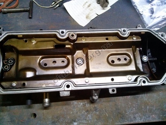

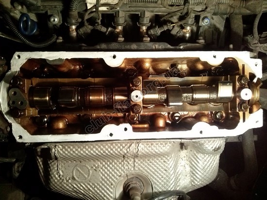

Замена  прокладки клапанной крышки. много всего разбирать.,а менять на легке! благо опыт есть. Старая треснула  на верхнем изгибе со стороны ремня ГРМ. Причем лопнула в последний мороз, главное так не видно, только когда откроешь капот запах масла как в Жиге!! При замене Грм когда все было снято тогда увидели масляный потек в районе ролика.  Ну и естественно с таким шутить себе вредно будет.Заодно выкрутил свечи почистил. Как обычно заплачено аж 0. Короче доволен как слон.
Фото прилагаю
Прикрепления: 5747500.jpg (141.4 Kb) · 8736268.jpg (148.2 Kb) · 2872912.jpg (168.0 Kb)

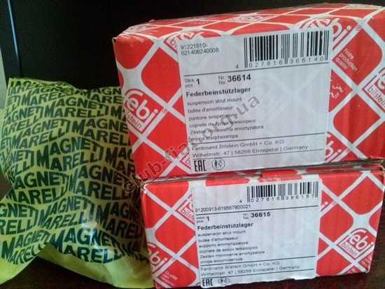

Добавлено: 17.04.17, 09:40 | Сообщение # 131

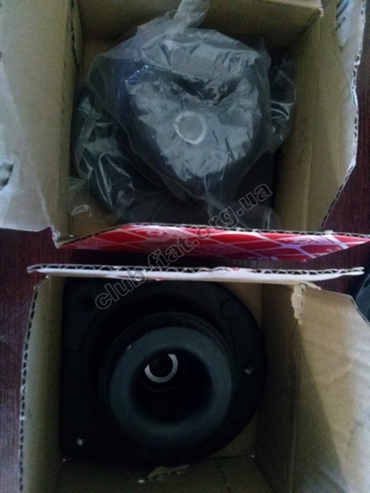

Подвернулся мне обмен мои бывшие опорные подшипники RIW  на опорные  Febi Bilstein. Произошел неплохой обмен и главное равноценный. Самое интересное, что  Febi Bilstein фирма которая производила САУ Ferdinand. Люди которые их установили отзывы приличные. Самое интересное, что подшипник Турецкий, ну из практики жизни обычно  лопается резина. Резина конечно тоже имеет не очень ровное литье.
опорные  Febi Bilstein 36614 и 36615 (2шт.*440грн.)
Фото как обычно ниже
Прикрепления: 6899326.jpg (151.2 Kb) · 1816968.jpg (196.2 Kb) · 6473526.jpg (119.4 Kb)
Добавлено: 17.04.17, 15:12 | Сообщение # 132
Ты как в воду глядел, в пятницу взял нижнию подушку движка "гитару", у нас они походу одинаковые. тоже фирмы фэби.вроде как нормальная фирма говорят. типо официальные запчасти на бмв лепят.посмотрим!!!
Добавлено: 17.04.17, 18:56 | Сообщение # 133
неа разные на 1,3 дешевле чем на 1,4))

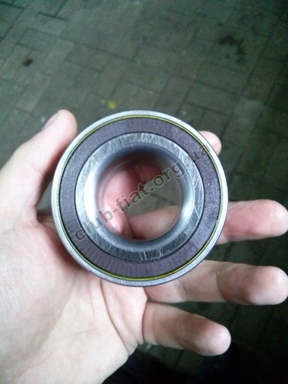

Пробег 121400.  Замена подшипника ступицы с ABS . Номер на нем WB-360. Подшипник был в наличии
