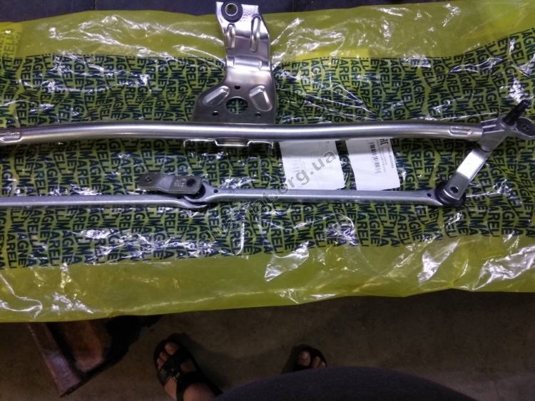

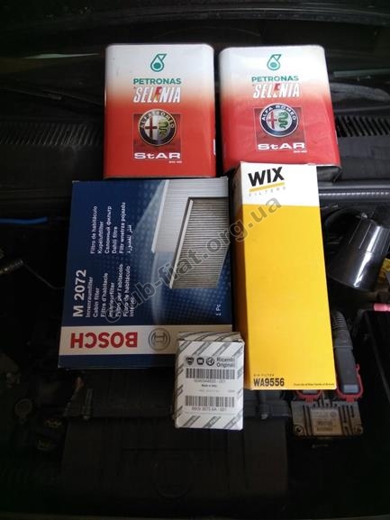

В воскресенье случилось чудо навалило 140т.км. ну и  естественно необходимо провести ТО
Замена масла Selenia Star 5W40- 2*400грн.
Масляный фильтр  оригинал 46544820-101грн.
Воздушный фильтр Wix Filters WA9556-75грн.
Салонный фильтр  Bosch 1987432072-94грн.
Кожух Кпп-70грн.
Задние стойки стабилизатора пришли короткие, ну и  бог с ними,  они  лучше выхаживают Dencкerman D140250-2*175грн.. Задние стойки AS Metall выходили 20т.км. худший показатель между оригиналом  и  Riw. Глянем поляков? этой фирмы фильтра отличные.
Замена трапеции дворников  Magneti Marelli 85423084 -825грн. В старой большие люфты.

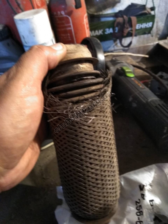

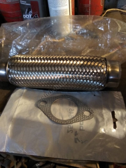

Гофра прогорела на пробеге 141500, та ккак очень давно  она была преобретена было решено установить и не ждать  холодов.
Обрезали и  варили новую, правда у  новой  больше диаметр
Чисто для справки :
гофра JMJ 45*230 и уплотнительное кольцо трубы выхлоных газоы Bosal  256-645
