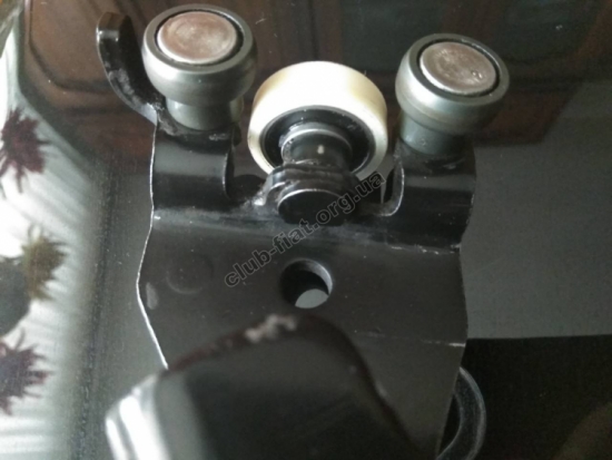

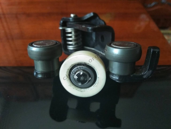

Ремонт каретки сдвижной двери. Отдал токарю, вытачили новую обойму под ролик.

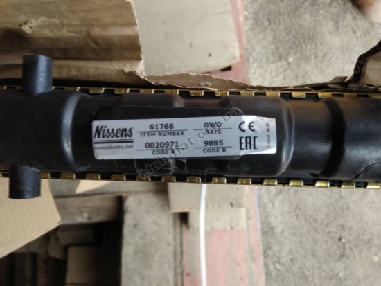

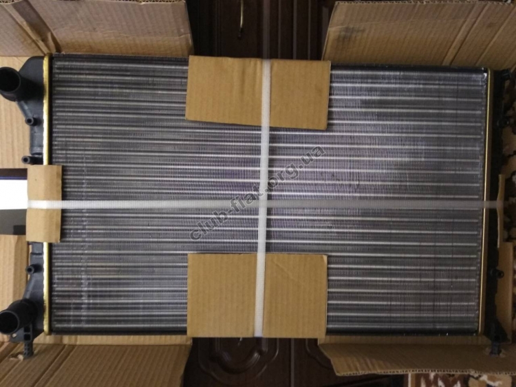

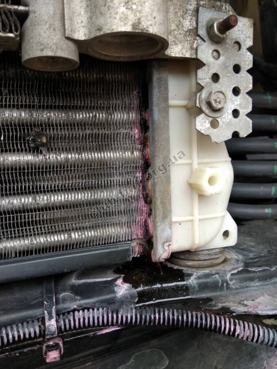

К большому удивлению потек радиатор охлаждения.  Первый был заводской пробил камень соты в таком месте, что нет смысла восстанавливать. Второй  фирмы THERMOTEC (Польша) ресурс  составил приблbтзительно 60т.км. или практически 5 лет. Одна из версий низ радиатора пожрали соли с дороги. Выбор пал на новый радиатор фирмы Nissens 61766 цена сотавила 1215 грн.
Да не забивай голову этими версиями.
Так текущие радиаторы и где то после такого срока достаточно массовое явление.
Резиночка там уплотнительная дубеет и ага, приехали.
Добавлено: 14.06.18, 22:28 | Сообщение # 163
Да ни ржавый ао углам, чуть выше ккак новый
Добавлено: 15.06.18, 12:04 | Сообщение # 164
По углам потому что все что травило выше в углах этих и скапливалось.
Мокрый компресс получился.
Имея такое списанное учебное пособие можно разрезать и посмотреть что к чему изнутри.
А может отремонтировать захочется.
Примеры в нете выложены.
Контрольная процедура проверки качества ремонта не такая уж сложная.
Патрубки заглушить и шинным насосом воздух подать.
Исправный одну атмосферу обязан выдерживать.
И сутки её хранить.
Я  такое делал на Кроме для контроля состояния узла.
