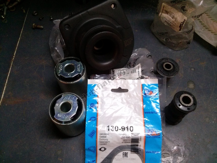

По передку необходима замена:
1. Переднего сайлентблока рычага
2 шт. заменил
Задняя подвеска:
2.На подходе передняя передняя втулка рессоры.
3.На подходе задняя втулка рессоры тоже правая сторона.
Произведена замена в количестве 4 шт.

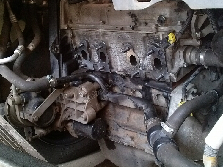

А теперь о печальном есть подозрения о лопнувшей шпильке коллектора. сразу скажу нигде не цеплялся нигде не бился. Необходима прокладка выпускного коллектора, прокладка приемной трубы.

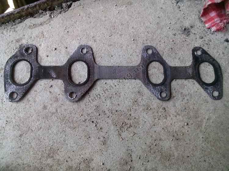

1.Прокладка выпускного коллектора JD5375 Payen -130 грн.
5.Прокладка приемной трубы глушителя - 33 грн. меняется прицепом с прокладкой коллектора + шпильками
Процедура очень вредная  и долгоиграющая. Итог сняли коллектор лопнули 2  шпильки .  Сразу скажу удара с низу не было,  причина в том, что катализатор тяжелый и  установлен на обычных шпильках.
На носу 110 т.км.  замена масла и  план выполнен полностью.

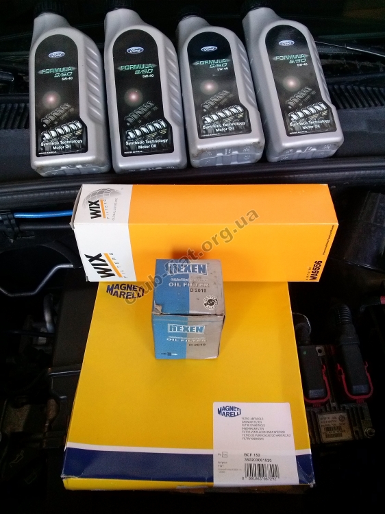

Докладываю план выполнен полностью!   ТО 10 закончил полностью, пробег практически  110т.к.м. Достал из-за кромов фильтра масла . Теперь стоит задуматься на будущее над сменой  масла.
Прикрепления: 2815012.jpg (51.0 Kb)

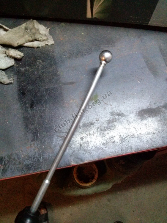

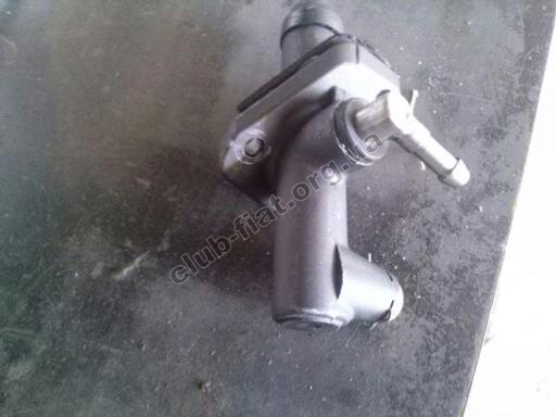

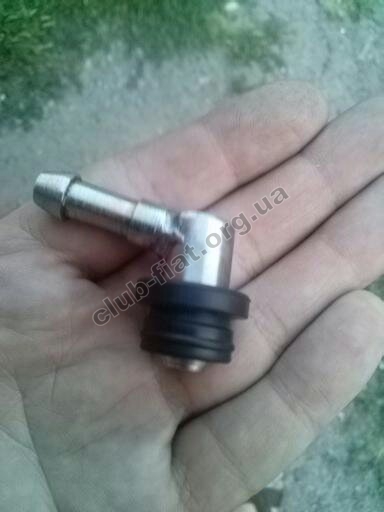

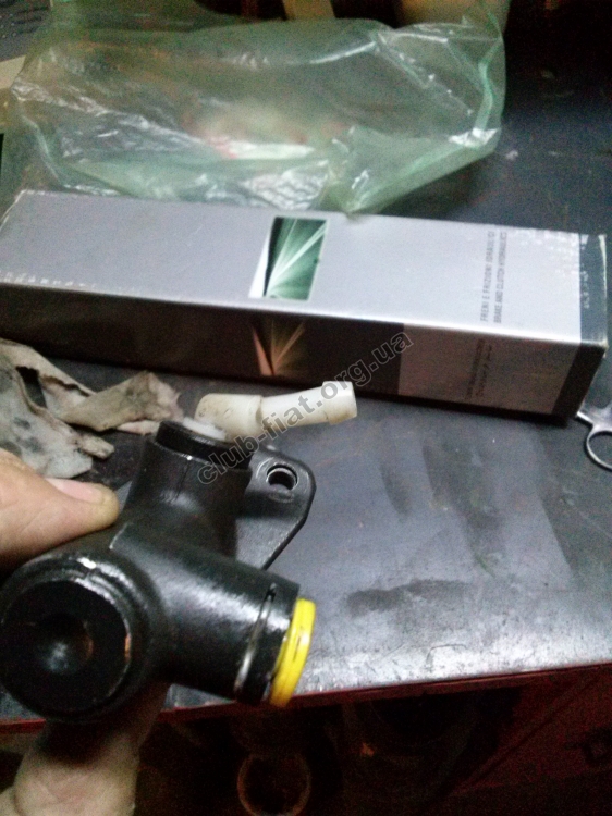

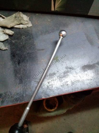

Вот не знаю на кого матюки гнать то ли на производителя.?... Короче я в шоке 12 т.км. проехал, даже согнулся шток ! есть подозрения на корзину . Хорошо, что оригинал восстановил до очень приличного состояния, заменил. Буду новый реставрировать, есть идеи попробую восстановить.
Прикрепления: 2718513.jpg (46.9 Kb) · 8309326.jpg (53.3 Kb)
Добавлено: 07.07.16, 22:53 | Сообщение # 110
ли это главный потек?. вроде так только рабочий вытекает
на новом лопнул вход  гцс, хорошо, что старый перебрал пока поставил его теперь этот буду ремонтировать

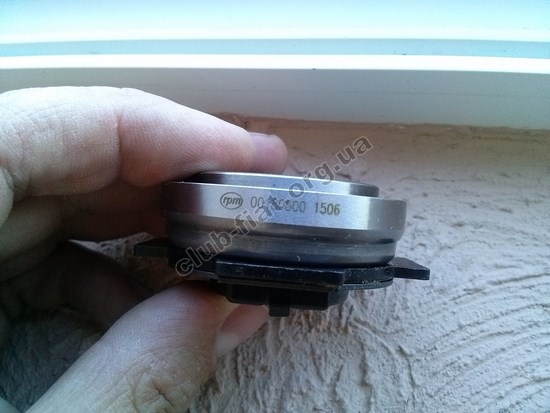

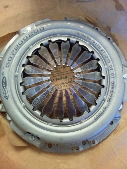

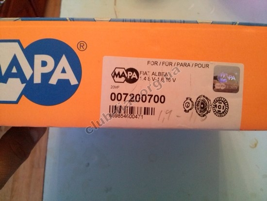

Выложил каталожный номер по отдельности комплекта сцепления МАРА007200700
Прикрепления: 4642491.jpg (103.3 Kb) · 7811151.jpg (111.5 Kb) · 0733927.jpg (143.6 Kb)
Добавлено: 14.08.16, 09:45 | Сообщение # 112
Замена комплекта сцепления.  МАРА7200700.

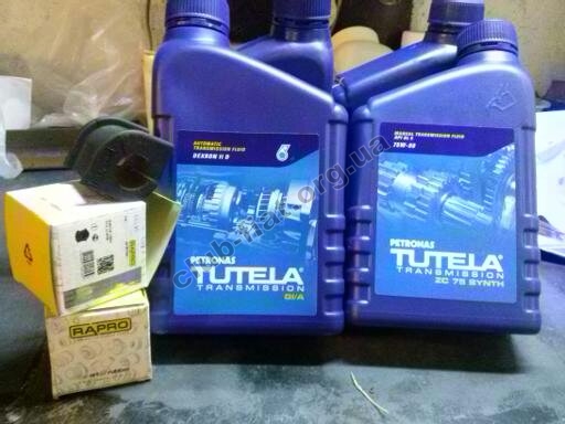

Выложил каталожный номер по отдельности. Приобрел масло в коробку в качестве 1 л. так как остаток был в наличии, масло в   Гур  1л. Тутела Декстрон2 остаток имеется. Приобрем  ролик ремня ГРМ по оригиналу.
Комплект сцепления 1630 грн.
Масло Тутела  в коробку 75 W 80 -1 л. 189грн.
Масло в Гур Тутела Декстрон2 -1л. 160 грн.
Втулки заднего стабилизатора 2 шт. 149 грн.
Ролик ГРМ 380 грн.
Замена сцепления произошла на 111т.км.
уже восстановил отдавал ребятам все  сделали в лучшем качестве и  вечном (нержавейка)!!! Поставил обратно LPR потестил  пружины  в оригинальном ГЦС работает отлично.

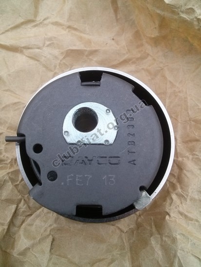

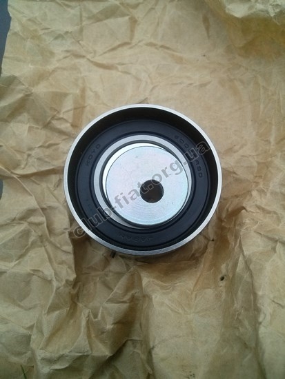

-ролик ремня ГРМ DAYCO ATB2308 цена шоколад не смог не удержать  от покупки 380 грн. без пересылок
-тяга стабилизатора задняя  ASMETAL 26FI5501 2 шт/ 330 грн. тоже на будущее
Остается ремень ГРМ, новое масло (хочу перейти на масло SHELL 5w40) и буду готов  к 120 т. км.  в полном комплекте

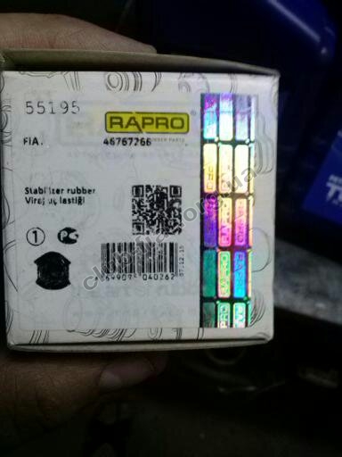

113 т.км. Втулка заднего стабилизатора (заскрипела). Было решено снять задний стабилизатор и поставить все новое.  При осмотре и было замечание  до сентября и под замену резинки стабилизатора ну и отходили они 92 т.км.

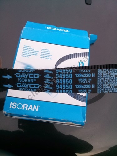

 Где то  бродит мой  ремень ГРМ   фирмы Dayco фото выложу чуть позже его  и цену как появится.
Прикрепления: 5652548.jpg (100.1 Kb) · 5384479.jpg (83.7 Kb)
Добавлено: 19.09.16, 21:07 | Сообщение # 117
Полностью готов  к ТО 120 т.км.
 Ремень Грм Фирмы Dayco 94950- цена 260 грн. Пля еле выдохнул

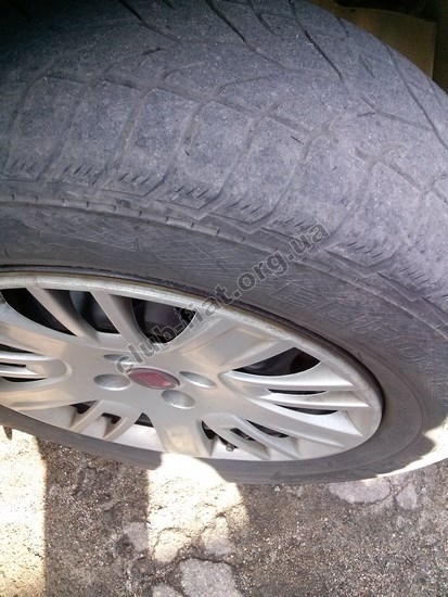

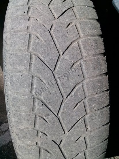

Переобулся на зиму так как моя старая зимняя резина уже устала просто жить. Собственно очень понравилася зимка Гисловед Евро Фрост3  верой и правдой отслужила 6 лет включая последнюю весну и лето!!  Очень выносливая и мягкая резина. Очень доволен  произведена была в Германии. Не каждая зимка  выдержит столько сезонов.Фото прилагаю
Очень давно была куплена б/у резина Dunlop Graspic DS2  у одноклубника много лет  практически не использовал  теперь пошла в ход.
