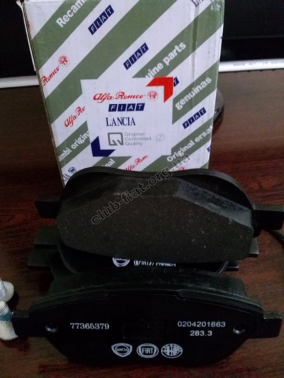

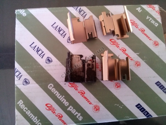

    Больше не будет экспериментов в отношении колодок. Приобрел  колодки по оригиналу Fiat каталожный номер 77365379-  647 грн. цена действительно хорошая для оригинала. конечно поразила  комплектность  в коробки не было  комплектующих колодок дискового тормоза  8 шт.(пружин) и  всего в наличии два болта  в направляющие суппорта , а должно быть 4. Может быть конечно много хочу)). По этому было решено  отдельно купить комплектующие колодок дискового тормоза каталожный номер   NK792321-41грн. Первый раз их решил заменить и не пожалел, время берет свое.

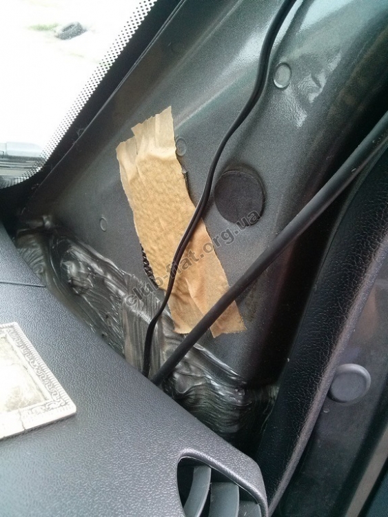

Пружины

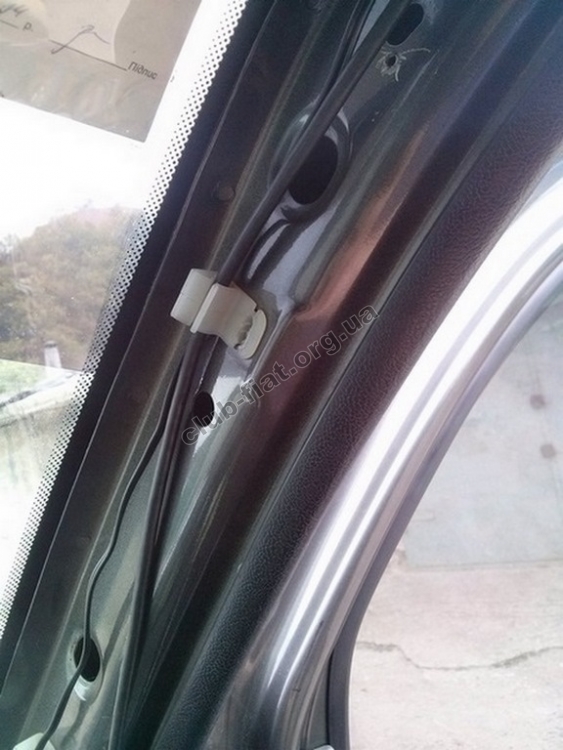

Очень сильно  начало вонять  соляркой в салоне  когда едем за маршруткой. Разобрал  правую стойку там от времени  отпали заглушки которые закрывают отверстия в стойке. Вырезал новые из теплоизола и посадил на 88 клей. Левую стойку сняли там заглушки на месте. Поразило то, что через эти отверстия тянуло весь мусор  так как внутренняя сторона стойки была в грязи.
Сейчас без посторонних запахов))

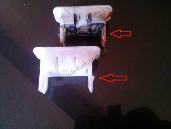

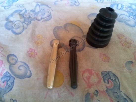

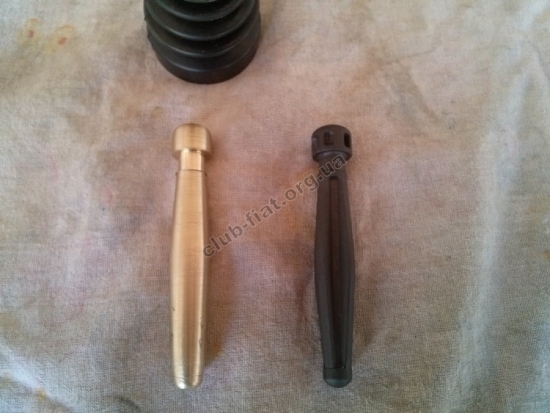

Необходимо было еще менять с комплектом сцепления направляющую штока педали сцепления
каталожный номер 46554494. Так как  выжим на корзине был тугой и согнул шток главного цилиндра сцепления, то сам шток цеплялся за защелку  и стер одну зацепа. При выжиме щелкало как  в старых Жигах. Приобретена данная запчасть была  еще год назад по цене 68 грн. Самое интересное устанавливать защелку можно практически на сухую только смазать яблоко педали, а  потом есть в  педали справа отверстие для закладки смазки (может конечно мне так показалось, но я эту функцию успешно применил). Главное, что смазка не осталась на руках при установке защелки)). Фото для наглядности прилагаю
Для того что бы опередить время было решено выточить шток рабочего цилиндра сцепления из цветного материала. Та как многим известна  проблема на более поздних пробегах лопается шток.  Когда я  его вытащил визуально, он был цел, но при углубленном осмотре шток  подвергся наклону в одну сторону. В дальнейшем он бы лопнул, ну и как всегда в неподходящее время. Даже на фото видно  как пыльник наклонен в одну из сторон.
Многие конечно не заморачиваются, но потом бегают как ужаленные. Особенно интересно когда, он лопается на дальних расстояниях от дома.

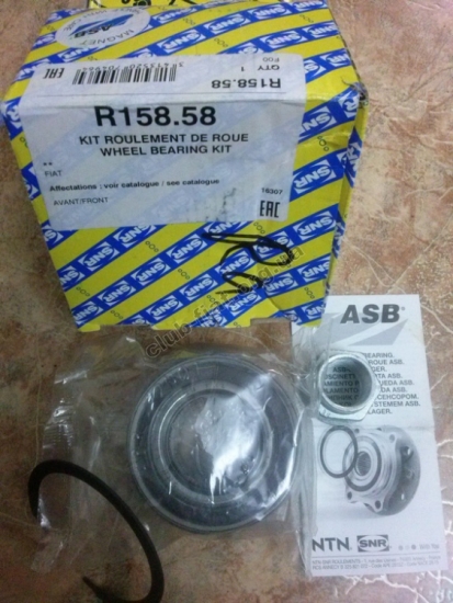

127200 Загудел ступичный подшипник который был заменен и успешно проехал АЖ 5800))Раковины  на обойме подшипника.
Замена ступичного подшипника на  новый подшипник  SNR R158.58 ценник  его 699грн.

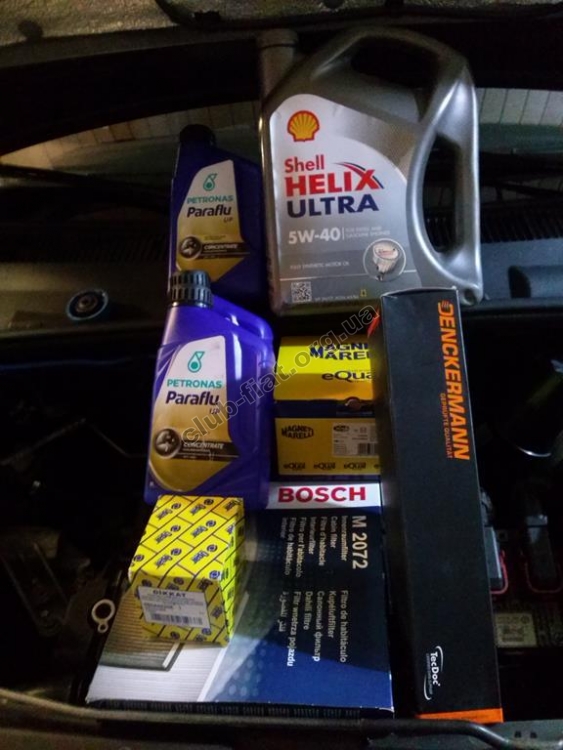

Очередное ТО  на 130т.км.  запишу для себя, что было сделано:

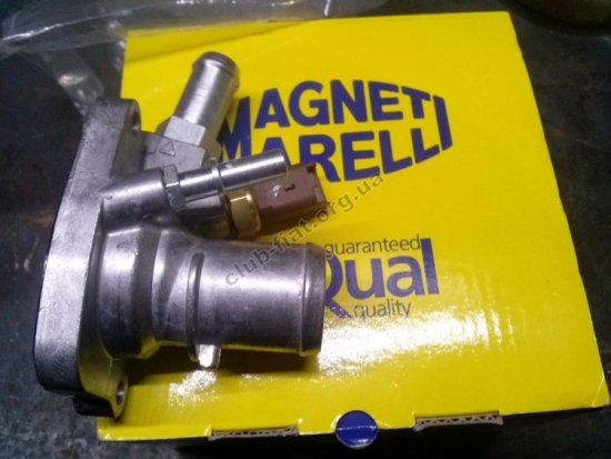

1.Замена термостата  Magneti Marelli TEQ0046 (выбор пал из -за металлических штуцеров ну и плюс фирма известная). Промыл систему два раза  по станадрту дистилированой водой

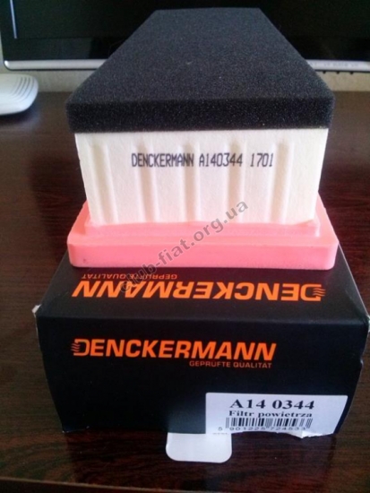

2.Замена воздушного фильтра взял новую фирму Denkerman A140344 (на удивление качество лучше оригинала, более плотно вставляется)
3.Замена салоннго фильтра Bosch 1987432072
4.Замена масляного фильтра Opar 46544820E
5.Замена ОЖ как всегда по оригиналу Paraflu UP 3 шт. по 1 л.
6.Замена руля на перетянутый
7.Замена масла Shell Ultra 5W40. Далее вернусь на  Selenia считаю его лучшим для мотора  1.4

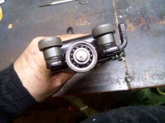

8.Ревизия нижнего ролика сдвижной двери, это сделано для того, что бы не потерять ролик в  дальнейшем
Как обычно за работу было уплачено аж 0грн.
По термостату  вопрос был в том, что он отрывался при температуре от 80 до 82 градусов. После остывания временами не хотел полностью закрываться.
По цене:
Термостат Magneti Marelli TEQ0046- 479грн.
Воздушный фильтр Denkerman A140344-84грн.
Салонный фильтр Bosch 1987432072-103грн.
Масляный брал давно Opar 46544820E -98грн.
Консентрат  Paraflu UP 1л.- 100грн.

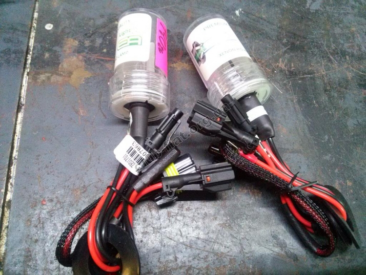

Забыл сгорела лампа ксенона в туманке  тип цоклоя Н1, было решено менять парой
Ну и  фото нижнего  ролика сдвижной двери
Шарики какие то "голые" .
