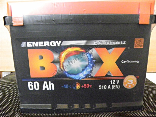

Замена АКБ Energy Box 60 цена 1050 грн.
Прикрепления: 3119169.jpg (195.7 Kb)
