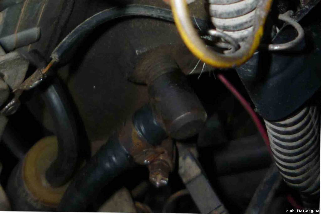

Miroshnikov
Добавлено: 26.09.11, 13:36 | Сообщение # 88
В клубе с 09.03.10
Сообщений: 361
Авто: Fiat Tipo, 1988 год
1372 cm
Место парковки: Винница
Вот он, разъём виден сразу за вакуумным патрубком. Разве это может быть он?

Slava_Kiev
Добавлено: 26.09.11, 13:45 | Сообщение # 89
В клубе с 13.12.10
Сообщений: 576
Авто: Mercury Tracer, 1992
1860
ну учитывая, что у тебя карбюратор и ДТОЖ-а там быть не должно...это может быть температурный датчик включения подогрева смеси в впускном коллекторе:) но могу ошибаться
ДПКВ находится на маховике на обратной стороне движка. Принцип такой: маховик железный и когда он находится в близи с датчиком на последнем есть ЕДС, но на маховике есть метки в виде дырок...и когда дырка на маховике проходит возле датчика ЕДС прерывается и это есть импульс для образования искры...этот импульс(пока еще не искра) идет на коммутатор. Коммутатор соединен с впускным коллектором вакуумной трубочкой(там всегда большое давление т.к. двигатель работает и втягивает воздух с бензином и при разных оборотах там будет разное давление) это давление измеряет коммутатор(через вакуумную трубочку) и расчитывает угол опережения искры, далее уже расчитаный импульс идет на катушку, где переобразовуется в искру и через распределительный бегунок(трамблер) передает на свечи...но это для електронного зажигания диджиплекс...поправьте, если где-то соврал
