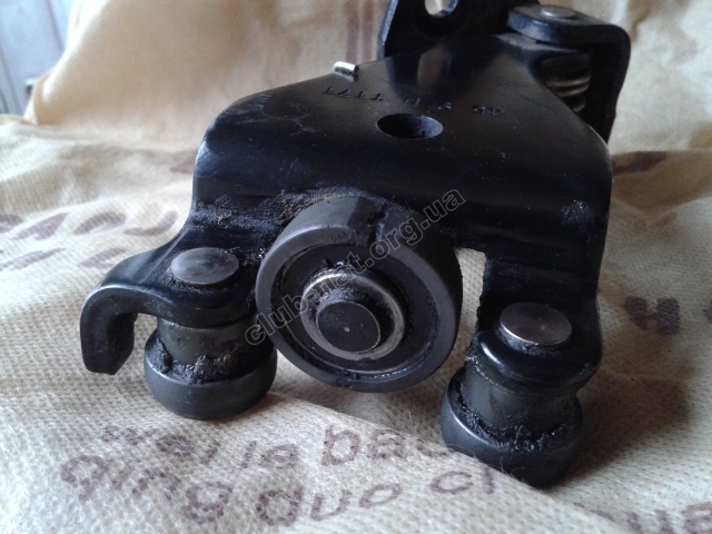

Интересует ТЕЛЕЖКА DS CENTR  ( на правую боковую дверь)
Прикрепления: 1842664.jpg (197.3 Kb) · 2064501.jpg (171.4 Kb)

В сообщении есть вложение второго фото ( оно почему-то пошло ссылкой ), там видно как стерся пластик. Попробывал чего небуть подобрать вместо него - неполучилось.
Я так понимаю это подобие ролика или подшипник? может быть токарю отдать? или подобрать подшипник? Если покупать новое  будет стоить состояние.

Снимал и поставил обратно. Подшипник и ролики насажены на валы и завальцованы. Подшипники внешне обычные, закрытого типа стоят. Если тронуть такой пыльник, то он без деформации не снимется. В принцыпе к самому подшипнику вопросов небыло, а вот ролики немного болтались, но возможно они могли быть изначально такими.
