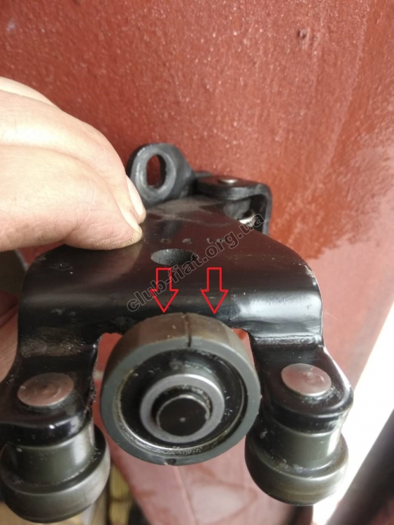

Подымаем тему. Ролик стерся отмечено стрелочками на фото. От этогого он перестал кртится.
Добавлено: 20.03.18, 21:46 | Сообщение # 32

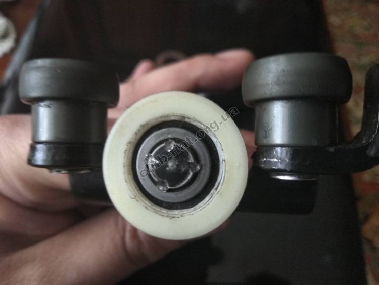

Обратился к   своему токарю. Оказывается ролик легко снимается, правда в  руках развалился пластик. Вытачили новый. Пыльник сняли, смазали
Так, что нет резона покупать каретку новую  и  б/у. Дверь выставил все работает.

Из второпласта точили?
Второпласт на самом деле фторопласт, а по ихнему тефлон.
И на фотке не фторопласт и если капролон, что похоже,  так это то что надо.
А когда своего токаря нет и где фторопласты с капролонами берутся неизвестно
полезно в водопроводных трубах полиэтиленовых порыться.
Добавлено: 24.03.18, 20:50 | Сообщение # 35
Было несколько вариантов, остановились на капролоне. Можно было применить  и Фторопласт
