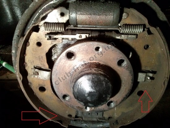

Добавлено: 11.12.16, 19:20 | Сообщение # 3
Снял пружину снял держатели колодок.
Вынимаем колодки правая колодка прикреплена к тросу ручника ее необходимо вывести из зацепления.

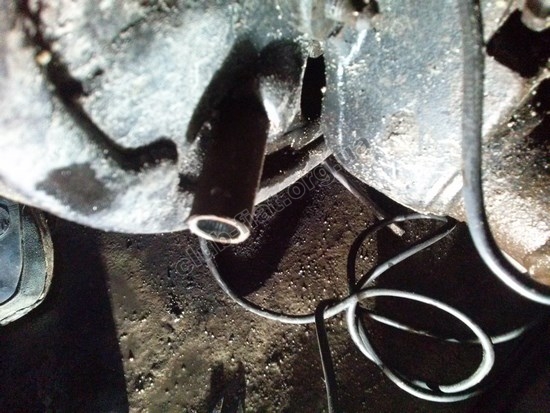

Добавлено: 11.12.16, 20:19 | Сообщение # 5
Вынимаем трос из кожуха барабана. На тросе шлицы которые хорошо прикипают к направляющей кожуха. Благодаря Вдшки и шатанию трос вытянули.

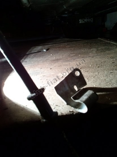

Добавлено: 11.12.16, 20:25 | Сообщение # 6
От рессоры снимаем крепление троса и именно в этом месте видно как оплетка троса лопнула, через время обрыв троса и потеря крепления троса к рессоре

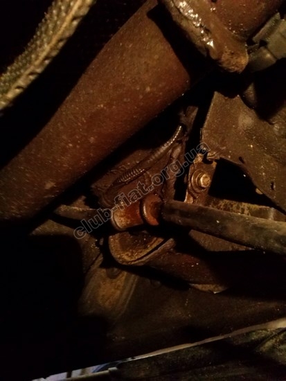

Добавлено: 11.12.16, 20:31 | Сообщение # 7
Для курящих курим для пьющих пьем, а я просто посидел так как бросил курить)) Погнали дальше..
Откручиваем крепление троса от переднего сайлентблока рессоры. В этом месте видим второй перелом троса.
