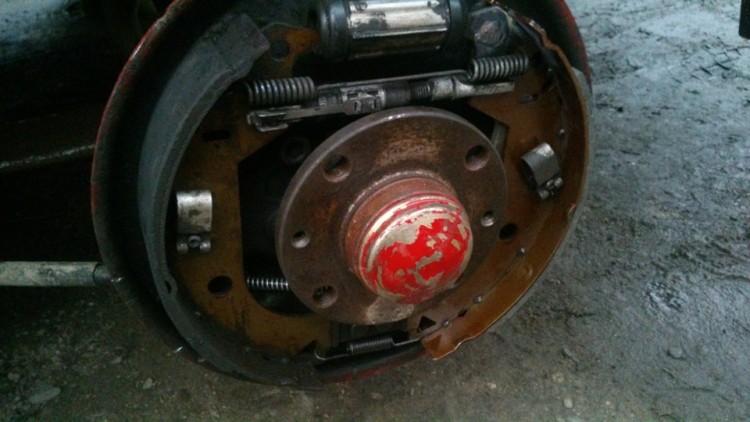

Спасибо .Ещё вопрос,как ставится саморазводящий механизм или это не имеет значения?В инете нашёл на форумах и везде ставят по разному,фото для примера.
Прикрепления: 5636167.jpg (108.1 Kb) · 5401019.jpg (74.0 Kb)
Добавлено: 19.11.18, 19:36 | Сообщение # 51
Если вы  внимательно смотрели тему нам есть сообщение под номером 11
Прикрепления: 9735278.jpg (160.4 Kb)

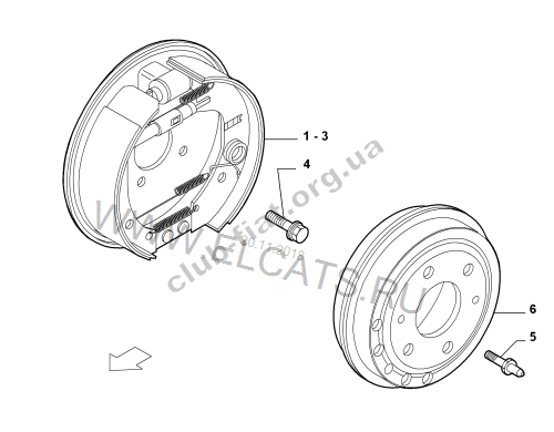

Правильно -  это по заводскому чертежу.
Прикрепления: 3501669.png (75.9 Kb)

Спасибо,но по данному рисунку ничего не понятно.
Добавлено: 20.11.18, 21:51 | Сообщение # 54
Ну да, ну да.
Фото, видео и в результате инфа на уровне Одна Баба Сказала
Стрелка внизу это направление движения.
Авто обычно вперед едет.
Значит видим левое заднее колесо.
На распорной планке  явно видимое утолщение бочонок.
В результате вот это
http://club-fiat.org.ua/_fr/90/5636167.jpg
воспринимаю как правое заднее колесо.
