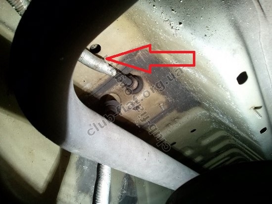

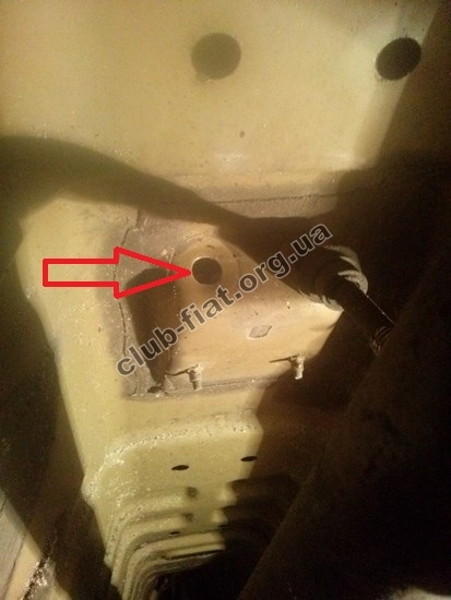

Цитата yantsev ()
вот это трудно сказать
Проверить легко посмотрите по фото  трос  с  правой стороны который проходит  возле выхлопной находится частично в  тепловом экране
Если так  тогда  только одно, в днище где вставляют тросса лопнул метаал и трос  при регулировке залез в салон
Сам когда увидел на станции оболдел. Какой общий пробег атомобиля?
Прикрепления: 6906114.jpg (117.9 Kb) · 8207520.jpg (106.4 Kb)

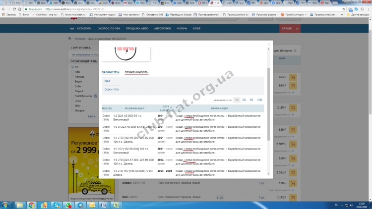

выявил следующее:
я установил троса следующих артикулов:
NK 9023161 - справа
NK 9023159 - слева
начал щас проверять эти артикулы - может я ошибся в них, выяснилось
NK 9023161 в экзисте идет как правый
а в автодоке - как левый
капнул чуть глубже в экзист - пишет что левый
то есть я поставил 2 левых получается? на мою ситуацию это влияет?
Прикрепления: 8215511.jpg (181.3 Kb) · 6391744.jpg (193.3 Kb) · 4561135.jpg (178.9 Kb)
yantsev
Добавлено: 22.01.18, 13:46 | Сообщение # 30
В клубе с 09.12.11
Место парковки: Казань, Россия
начал дальше пробивать артикулы получилось следующее:
у этой фирмы NK есть такие артикулы тросов на наш автомобиль (не макси):
NK 9023161 (левый) - 1788, 1460 - стоит у меня
NK 9023159 (левый) - 1741, 1447 - стоит у меня
NK 9023158 (правый) - 1736, 1448
NK 9023160 (правый) - 1784, 1458
какую в итоге пару выбрать?
