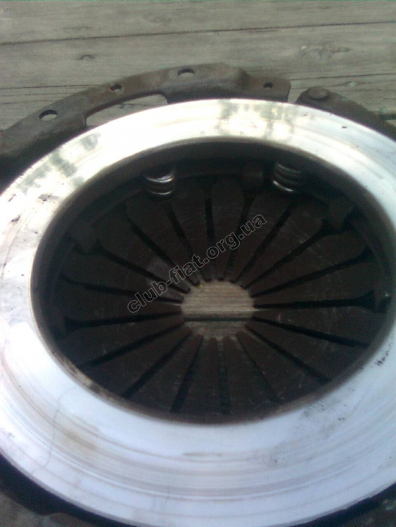

Дістав стару корзину оглянув
~ 0.5мм вївся вижимний в лепестки
2 лепестки утоплені нижче на ~1 мм від усіх інших. (Після підважування і потискання козини лепести стали на місце!!! в рівень з усіма)
Грязь вытрусилась - лепестки выровнялись.
Рестарировать в корзине нечего.
Корзина проверяется и на второй срок обычно без прблем применяеться.
А бывает и на третий.
А вот на четвертый может и пробовал, да не помню.

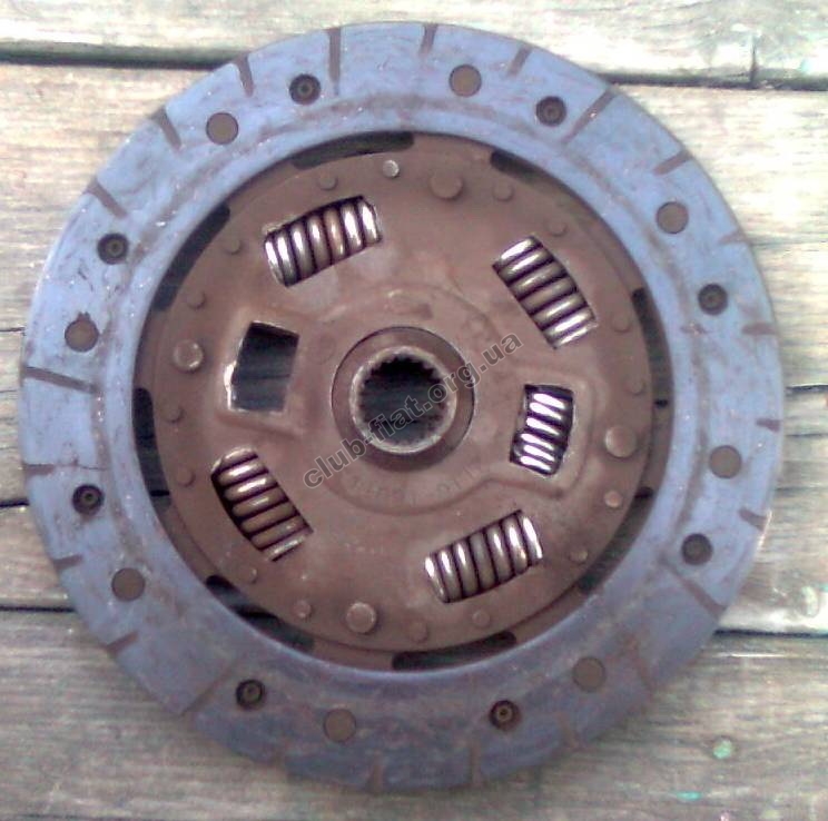

Вот как на самом деле бывает.
Кусочки пружинок могут быть и маленькие.
Прикрепления: 6283108.jpg (231.3 Kb)

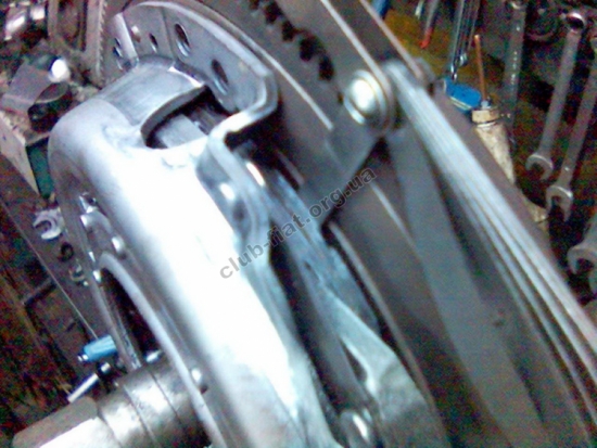

Добавлено: 07.06.17, 23:52 | Сообщение # 13
Проверка корзины процедура несложная.
Болтик эмулирует работу выжимного и степень роспуска становиться отлично видно.
В этом же ракурсе, но без диска легко вытряхиваються всякие инородные тела.
Прикрепления: 2564180.jpg (356.1 Kb)

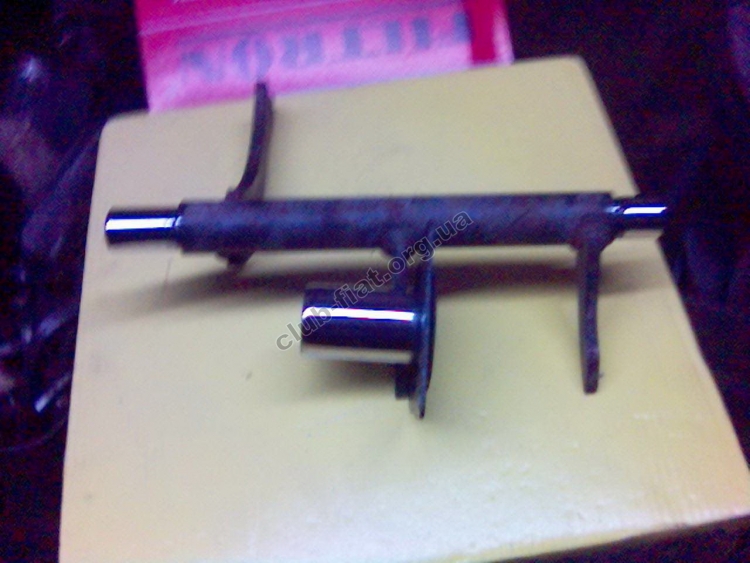

Добавлено: 08.06.17, 00:26 | Сообщение # 14
Трущиеся поверхности деталей привода выполировываються.
На гладком и смазанном трение и соответственно износ будет минимальным.
И на педали эта гладкость очень даже заметна.
И хотя это детальки девятки на суть это не влияет.
Натирчик от выжимного на краю лепестков обычно ни на что не влияет.
Это если до состояния фольги толщину уменьшит, да корзины до такого не доживают.
Но если страшно, то подберите выжимной  такого, более полого конструктива.
http://busmotor.com.ua/uploads/posts/2014-05/53662924c9902.jpg
Помнить что выжимной подшипник деталь одноразовая.
Кто забудет, то авто напомнит.
Прикрепления: 8739651.jpg (261.9 Kb)
