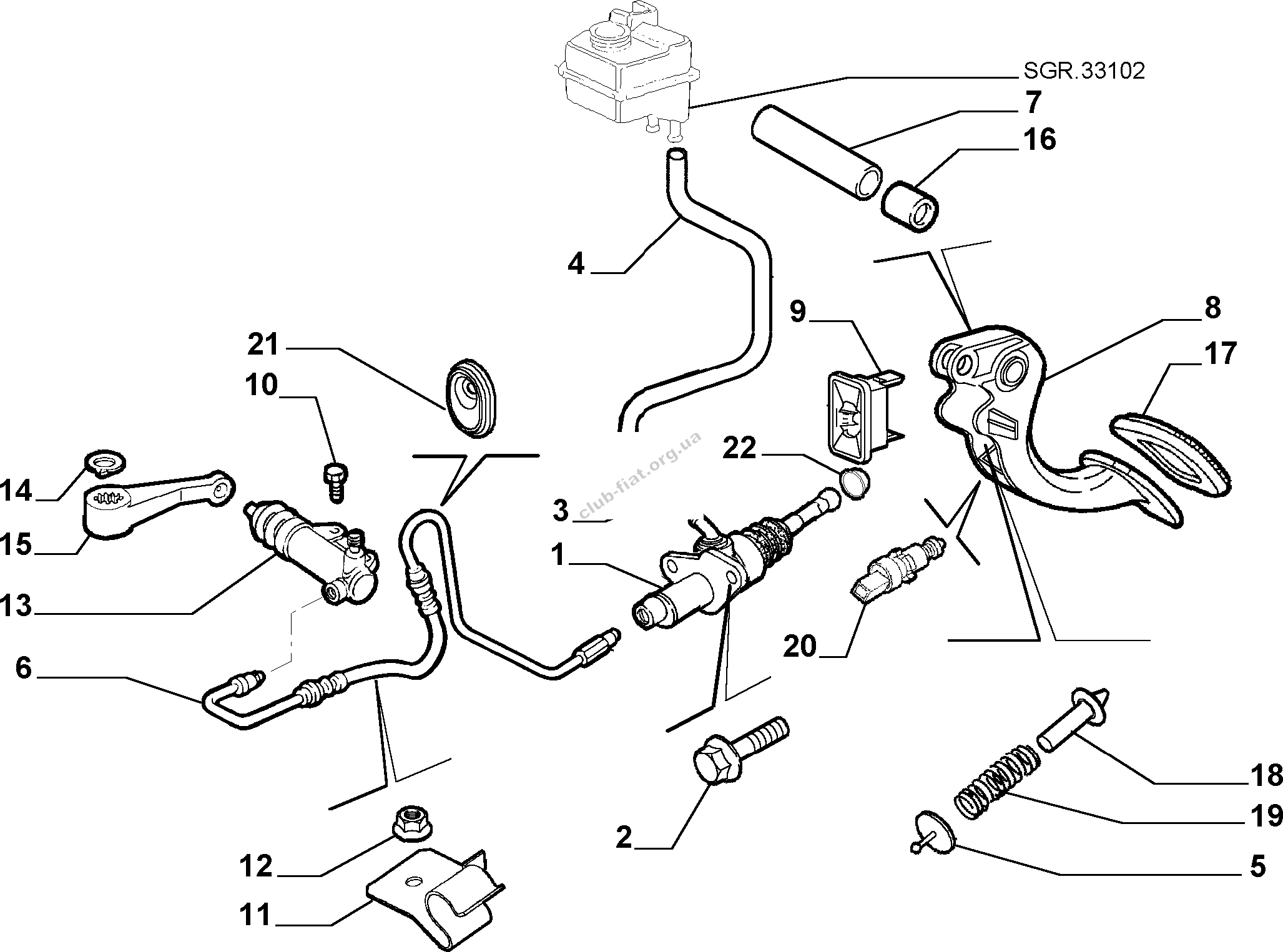

Цитата Valter ()
это где там   прокладку умудрились  прилепить
Між деталлю №1 і в деталі №22
Прикрепления: 7703471.png (62.3 Kb)
mgo - Вс, 11.06.17, 23:33
Добавлено: 12.06.17, 07:01 | Сообщение # 25
 У вас пружина короткая? по ходу у вас 22 детали не хватает?
mgo
Добавлено: 12.06.17, 08:55 | Сообщение # 26
В клубе с 28.09.12
Сообщений: 89
Авто: FIAT Doblo 2003 г
1,9JTD/105л.с.
Место парковки: Укр. Івано-Франківськ
22 деталь - чашка металічна, вся решта педаль пластік.
в чашку впирається шток головного циліндра.
Чому там получився у мене зазор незнаю, може неправильно прикрутив головний циліндр, може ще щось, але педаль мала зовсім малий шат у верх.
Шайба на салідол пішла в чашку
Зраз педаль чуть вище педалі тормоза, неболтається і нешатається.
Стосовно пружини, шток головного циліндра до упора (до стопорного кольца) випирається пружиною в цилндрі.
