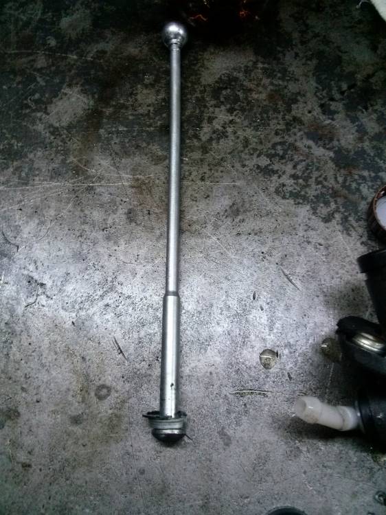

Добавлено: 07.07.16, 23:01 | Сообщение # 48
А теперь ГЦС  LPR разбираем
как обычно стопорное колечко и все выпадает
вынимает шток
 вытаскивае
а теперь сверху вынимаем резиновое колечко
 вынимаем корень зла ! Теперь вопрос с чего подобрать ?
Прикрепления: 6786808.jpg (46.6 Kb) · 7052009.jpg (73.5 Kb) · 8665815.jpg (68.4 Kb) · 6199210.jpg (53.7 Kb) · 5462467.jpg (60.7 Kb)
Добавлено: 07.07.16, 23:04 | Сообщение # 49
Если сравнивать визуально между ГЦС  оригиналом LPR, то оригинал весь пластиковый  даже поршень, а в LPR весь алюминиевый, но к большему разочарованию отвод пластиковый который успешно лопнул. Конечно если найти ему замену то очень  неплохо и качественно будет выглядеть.
