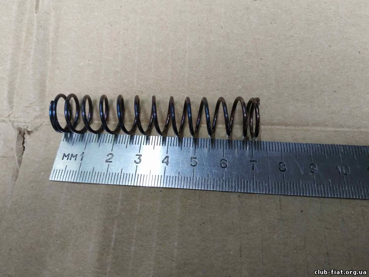

Отпишитесь конечно людяи интересно знать, но лично мне нет, так как блогадаря своему умы и заводу было сделано по заводскому со всеми технологиями. Далее блогадаря Жеке, одноклубнику с форума, список пружин был увеличен и поставлен на многие авто в Украине, правда качество пружины было другое. По моим личным наблюдения  за 5 лет. Если режим  "такси" ни какая пружина больше 30 т.км. не ходит и то это были отдельные отзывы, отдельеых людей, можно сказать единичные. Средний пробег составил  15-20.  Так же на износ пружины влияет корзина сцепление но и прокладка между рулем и сиденьем.
Пришло время отписаться. Через 26 000 км пробега (ранее на вскидку пробег писал) пружина главного цилиндра сцепления сломалась в двух местах. Напомню, что пружину делали мне на заказ (65 грн осень 2018г). Заказал ещё одну по родной (поломанной - храню на образец) материал другой (разница на фото видна). Сейчас цена 100 грн. Изготовитель рекомендовал добавить витков, сделал 14 (посмотрим). Внешне как родная. Делюсь лайфхаками при ремонте.
После снятия пластмассового фиксатора шаровидной части штока, сразу поставить его обратно в педаль. Будет удобно при установки цилиндра на место - зажать типа плоскогубцами у пола шток и надавить на педаль - очень удобно защёлкивается на место.
Ещё, ввиду неудобства установки цилиндра на место (без ямы, подъёмника), рекомендую предварительно обмотать изолентой головку болта вместе с головкой ключа (оставить хвостик - для удобства потом снятия, если изолента останется на болте), наживить болт будет удобнее (после наживления снять изолету) и затянуть как обычно.
При прокачке одеваю силиконовый шланг на штуцер рабочего цилиндра и второй конец в расширительный бачок (получается по кругу). Накачал несколько раз педаль, зафиксировал вжатую педаль, например палкой (либо с напарником), выдвинул скобу на главном - происходит сброс жидкости с воздухом. Вставил шланг обратно, зафиксировал скобой. И так, пока воздух не выйдет. Только шланг в бачке зафиксировать или придерживать - при сбросе выскакивает от давления. Надеюсь, кому-то информация пригодится.

Добавлено: 07.06.20, 15:07 | Сообщение # 104
Оно то да, да только лет пятьдесят читаю такое.
Не допускается повторного использования слитой тормозной жидкости.
Запрещено повторно использовать слитую тормозную жидкость.
Применять слитую тормозную жидкость повторно категорически воспрещается.
Совсем давно писали про отстой и фильтрацию слитой жидкости.
Но для ремонта в пути и СТО вполне годиться.
При плановом и качественном ремонте в таком абсолютно нет нужды.

Добавлено: 07.06.20, 15:31 | Сообщение # 105
В клубе с 06.03.12
Сообщений: 125
Авто: Fiat Doblo Combi 2011 г.
1,4/77 л.с.
Место парковки: Николаев
Не допускается повторного использования слитой тормозной жидкости.Запрещено повторно использовать слитую тормозную жидкость.
Если всё делать по рекомендациям СТО (особенно официалов) - разориться можно. Но каждый в праве самостоятельно принимать решение - что ему лучше... А тормозную жидкость планирую заменить в ближайшем будущем.
