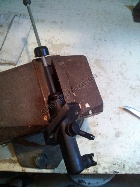

Собственно держа в руках главный цилиндр сцепления посетил вопрос  как его разобрать? Одни сказали не разбирается другие разбирается.После разборки заинтересовал  каталожный номер пружины и ремкомплекта. Каталожный номер ремкомплекта нашел пружины нет. Помогите найти?
Снимаем пыльник с  цилиндра видим  отверстие  там находится стопорное кольцо (пластмассовое).
Прикрепления: 3882744.jpg (35.0 Kb)
