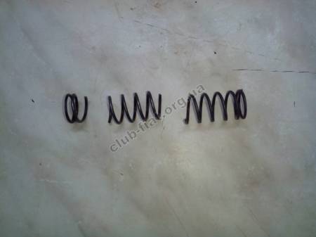

вытянул поршень ,проще не бывает,случайно от безнадёги постучал им по столу и он зараза вышел)),уже хотел идти к соседу за компрессором. пружина разломалась на 3 части ,вечером фотку скину,ща на базар побёг
Добавлено: 10.10.15, 14:02 | Сообщение # 23
давай фото пружины у меня от тормозного жиги есть , но она  по виткам не подходит  и тонкая плюс диаметр не тот

вот сама пружина

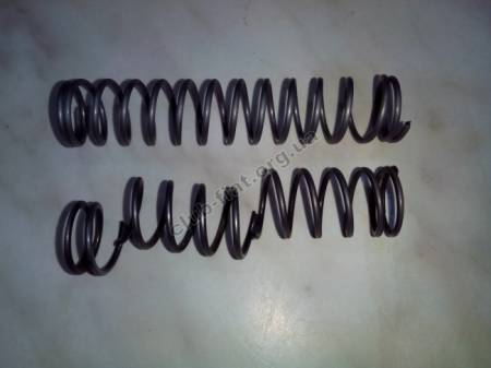

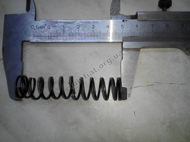

заказал параметры:
длина-7см
ширина-1.5см
толщина-1.4мм
межвитковое-5мм
фото старой и новой
