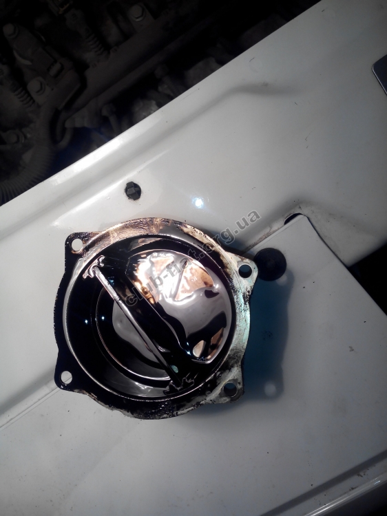

Добавлено: 17.05.16, 21:25 | Сообщение # 77
добавлю , сам Тнвд
И вот почему всего 2 болта нужно открутить на вакуме , а не 4
Прикрепления: 0786598.jpg (39.8 Kb)

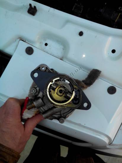

Добавлено: 17.05.16, 21:26 | Сообщение # 78
Прикрепления: 0575093.jpg (34.0 Kb) · 0889326.jpg (36.9 Kb)

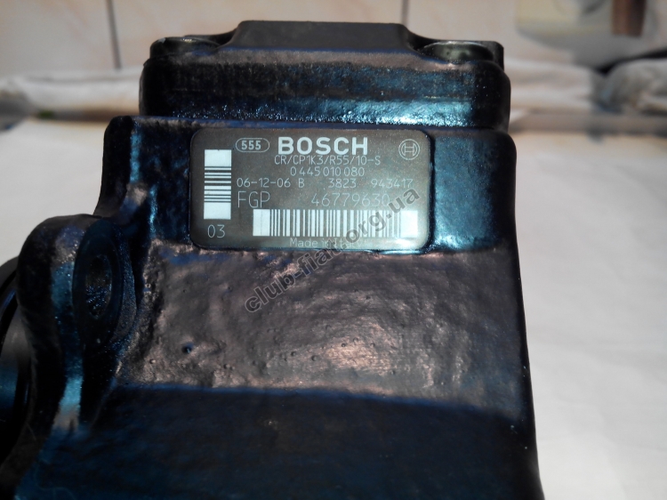

Топливный насос для Fiat Doblo 1.9 JTD/Multijet. ТНВД Bosch (Бош) 0445010071 другой насос
