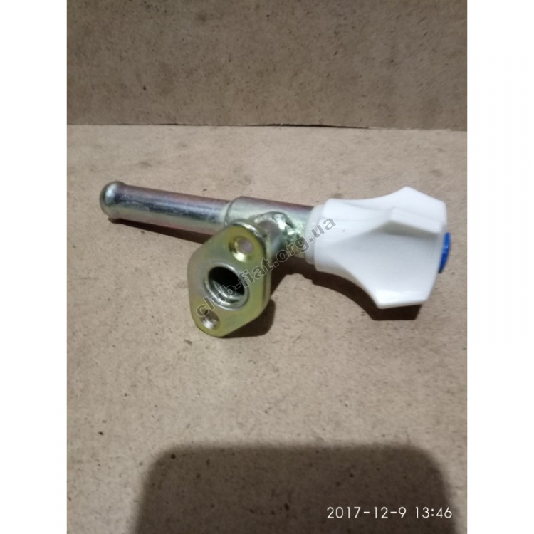

да пойдите на базаре просто толще подберите и все, главное чтоб по диаметру подошли,сейчас резинок как говна

подошла резинка (13мм*2.5мм) от крана печки ваз 2101.
вот фото крана, где там ставится эта резинка не вникал)
