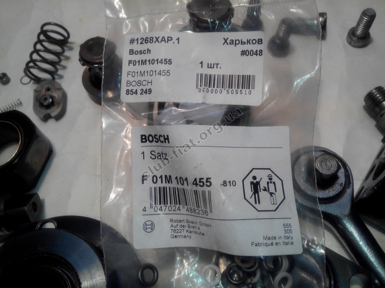

Пока болею решил добавить по ТНВД некоторые мелочи в сборке-разборке и фото ,чтоб не разбирать дважды как я.
Сложного нету вообще ничего.
Значит что нужно, чтоб не разбирать дважды:
1. кольцо (стоит на насосе и входит в блок вместе с ним)
из-за него пришлось снимать второй раз,так как оно задубело и текло потом масло с под насоса.
2.сам ремкомплект (из-за него начался весь ремонт,саляра тупо начала течь) джекичан горел)
3. сальники на вал ( на валу у меня пошла выработка от сальников, сальники немного сдвигаются,проблема решаема)
Фото ниже скину

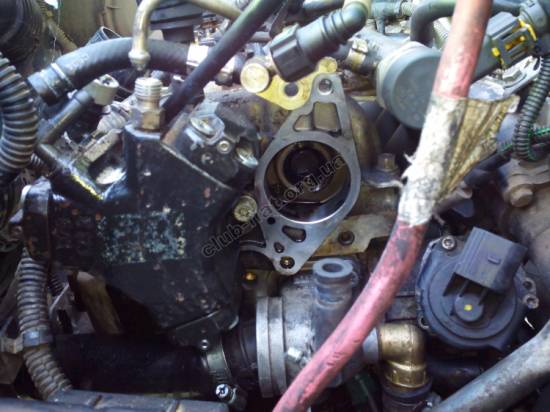

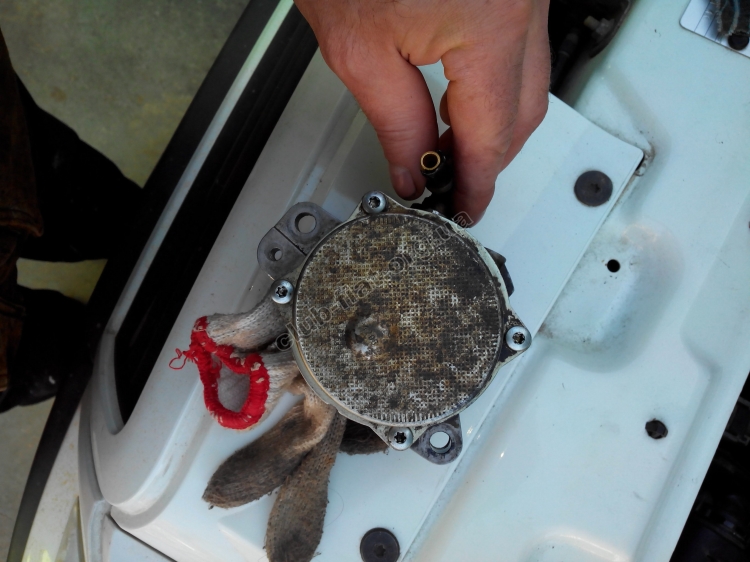

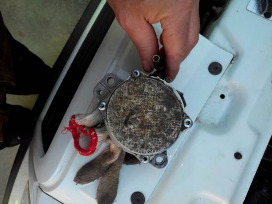

Добавлено: 17.05.16, 20:49 | Сообщение # 72
Главное!!!! при откручивании вакума ,открутить 2 болта ,не четыре (открутите просто крышку и потечет масло,этого делать ненадо)

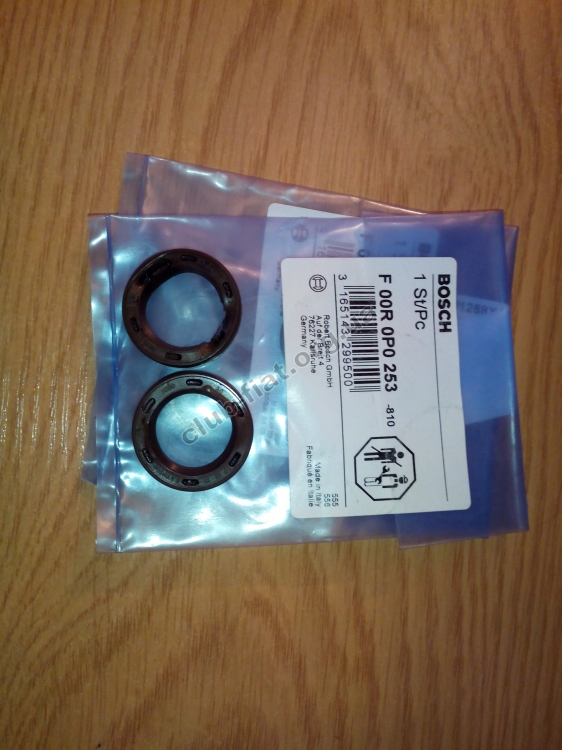

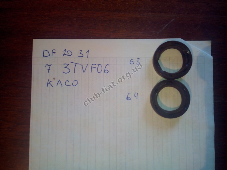

Теперь ремкомплекты:
Фото вала и сальники (одинаковые оба)
и наружный сальник номерок правда забыл,но его не сложно найти
без его замены смысла ставить тнвд нету ,оно от температуры дубеет и теряет эластичность ,свинячит масло дай бог.

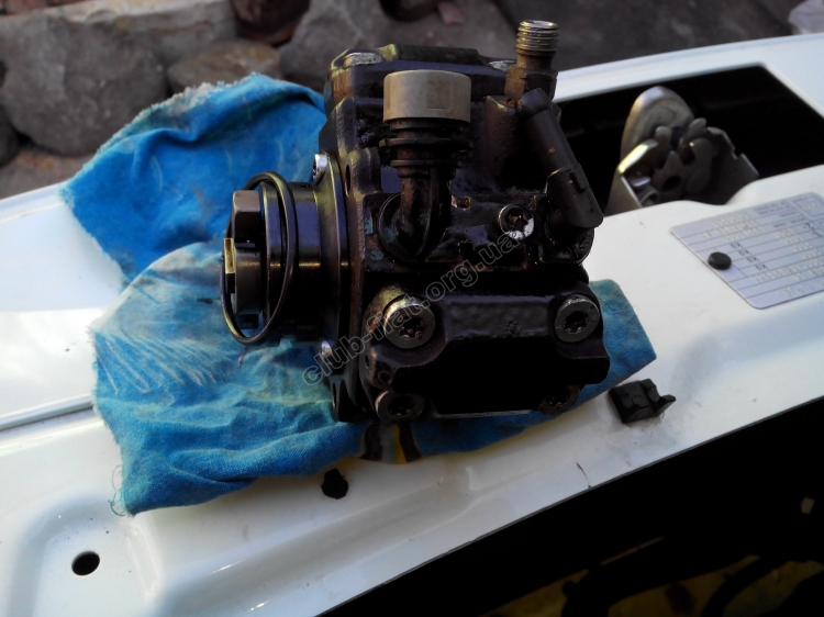

Добавлено: 17.05.16, 20:58 | Сообщение # 74
Прикрепления: 8733201.jpg (43.6 Kb)

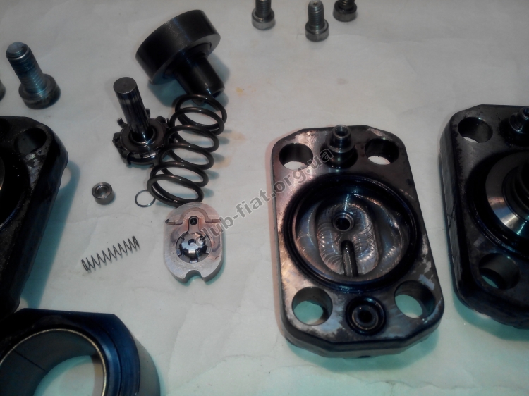

Добавлено: 17.05.16, 21:06 | Сообщение # 75
При сборке учесть маленький нюанс , когда вставляется вал ,там маленикая пружинка с боченками вот её нужно аккуратно вставить обратно . маленьких баченка там 2 шт. так что оч. аккуратно при снятии вала ,они сразу выпадают.
слева пружинка и боченок один ,второй выпал когда второй раз снимал.
