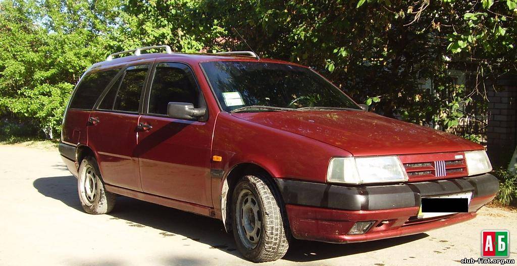

При покупке на цифровом одометре показывало 98000. Сколько это на самом деле - видимо можно узнать только через диагностический разъем.
