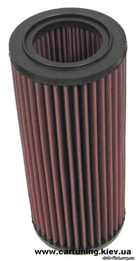

Теперь о заменах, ремонтах. Купил машину с ушатанной обгонной муфтой гены, из-за чего на холодную стоял такой хруст из-под капота, что соседние водилы оборачивались и цокали языками, что этот звук очень плохой и надо быренько ехать чиниться. Ну, починился, но не быренько, а, как гриться, по возможности. Кста, гену мона не вынимать, когда меняется муфта, или шкив, кому как нравится. Просто освободить его от всего, что держит, и очистить доступ к спец гайке, которая держит енту муфту. И желательно пневмопистолет. Потом замена расходомера воздуха на оригинальный, макаронный, "Magneti-Marelli", а то стоял вазовский, не по фен-шую. Поставил фильтр салона угольный. Поменял масло, тоже на оригинальное. Вообще - люблю я, когда на машине стоит все ориджинал по возможности. Дальше по-ходу замена свечей накаливания, а то лампочка мигает, охлаждайки на Paraflu 11, и воздушного фильтра. Вот тут интересный момент для меня. Подобрал фильтр отакой Люблю я нулевики в штатку. Правда денеХ стоит ... wacko но оно того стоит.

Quote (Antonio77)
И много коней прибавляет, особенно дизелю? biggrin

Передумал я нулевик ставить. Еще раз перекурил инет по этому поводу, и передумал.
