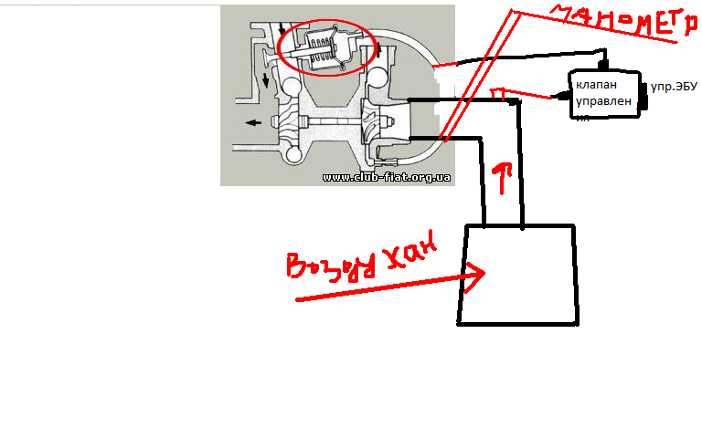

Это неправильно,кто-то очень постарался.Работа турбины-когда турбина работает на не высоких оборотах и давление на выходе турбины не больше 1атм или на определенных режимах не превышает допустимые(заложенные в прошивку) то выход турбины(там где подключен манометр)должен быть соединен с клапаном(на фото сообщ.21).Поскольку давление не превышает норму этот клапан закрыт,когда-же давление превышает заложенные программой,этот клапан открывается,и даление воздуха передается на пневмопривод,который уже в турбине открывает стравливающий клапан,давление падает,так поддерживается необходимое давление надува.На рис.сообщ.21,нарисовал что один шланг идет к турбине,а именно куда,по идее должен идти к указанной стрелке в сообщ26.

Должно быть приблизительно так,может конечно к клапану идти еже одна шланга,она может быть соединена с входом в турбину.
Прикрепления: 6877239.gif (21.4 Kb)

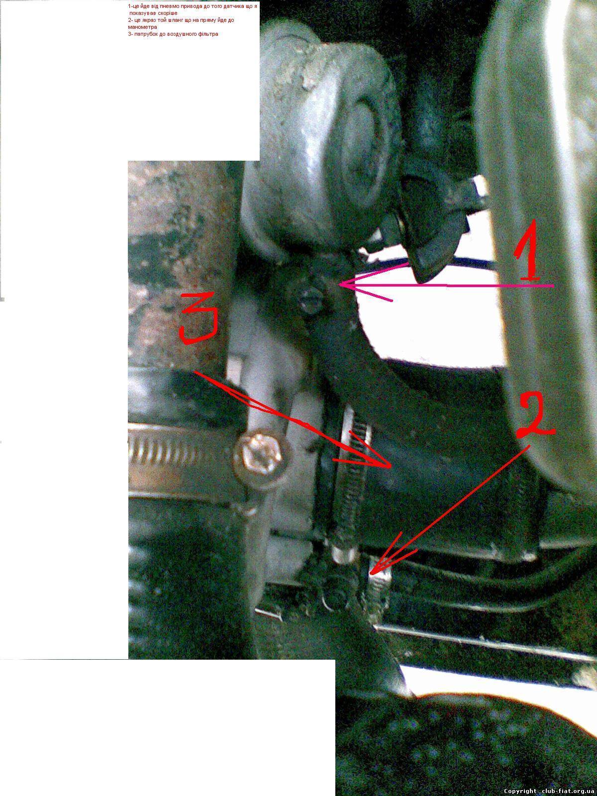

одже так вот фото і зара я поясню що до чого

ось це як пієднанні в мене шланги
Прикрепления: 6575576.jpg (291.2 Kb)

а ось тут видно де йдуть на той датчик ,і там чуть видно де на манометр
Прикрепления: 8855452.jpg (26.4 Kb)

а ось тут прекрасно видно звітки йде на манометр
Прикрепления: 3374640.jpg (24.1 Kb)

так как должно быть.Понимаешь,с выхода турбины(куда у тебя подключен манометр)снимается давление воздуха для управления(через клапан)пневмоприводом,а у тебя он подключен к манометру(может там тройник где стоит),поэтому,когда давление большое,мозги открывают клапан и давление с трубки(манометра)должно через клапан пойти к пневмоприводу,и открыть его(часть отработанных газов пойдет мимо улитки отр.газов и давление спадет).У тебя получается нечем управлять приводом.
Прикрепления: 1670485.png (82.0 Kb)
