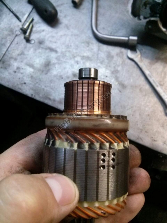

Добавлено: 01.08.17, 17:36 | Сообщение # 6
И чего имеющемуся сделалось?
Большая выработка на ламелиях
Прикрепления: 6983914.jpg (249.4 Kb)
Добавлено: 01.08.17, 20:14 | Сообщение # 7
ну так а проточить не варик?
Добавлено: 01.08.17, 22:39 | Сообщение # 8
он по глубине не полный((( Да и  щетки будут коротковаты))

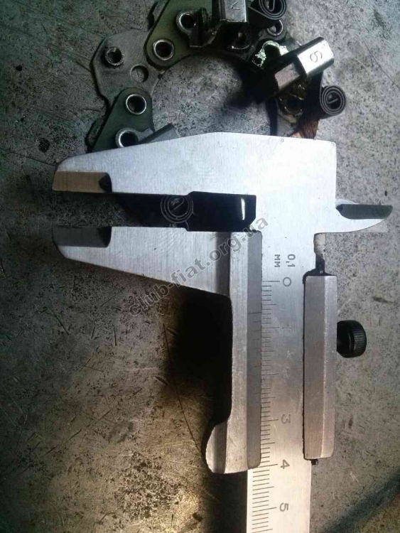

Добавлено: 01.08.17, 22:49 | Сообщение # 9
Не понятна какая должна быть  длина щеток.  С разобранного длина на фото
Прикрепления: 6932762.jpg (315.2 Kb)
Добавлено: 02.08.17, 07:44 | Сообщение # 10
Наплевать.
Выгладить мелким наждаком и вперед.
Проточка сделает красивым, но резко уменьшит ресурс.
Щетки или прижаты к коллектору или повисли и не контачат.
Коротковаты-длинноваты это лучше даже не озвучивать.
Полезно помнить что надо сделать исправный стартер и не более того.
Дело дошло до измерения в фотках.
Штангель, штангелем, но до реальных щеток - пеньков там еще далеко.
Геометрически размеры щеток выяснять в каталоге.
Для тех кто такого сделать не в состоянии.
Устроить фальшивую попытку купить в магазине и в процессе выяснить размерчики.
А так как щетки приваренны, то обычно покупают щеточный узел.
Приварить это уже технологии и на кухне с этим проблема.
Но и припаять их возможно.
Для того что бы припой не пропитывал мягкие хвостики, хвостики эти литолом пропитать.
Сделать мехкрепление при помощи тонкой проволочки.
А дальше хорошо разогретым мощным паяльником в одно касание.
На фотках  ничего критичного и мешающее работе стартера не видно.
Значит причина разборки  другая.
Пустяковые контраргументы можете не выдумывать.
В моем авто стартер с 1986 года родной и внутри где то так же, а крутит.
Добавлено: 02.08.17, 12:38 | Сообщение # 11
Вот в этом и вся причина скоро автоматом попадет на замену якоря, так ак щетка не будет доставать ламелии. Старт-стоп сделали свое дело с якорем.
Принцип работы стартера чисто для познавательных целях
Добавлено: 02.08.17, 21:32 | Сообщение # 12
да там пару миллиметров снимется , достанут щетки. главное что якорь не сгоревший,целый был.
 там у вас пружинки выжимают щетки, должно хватить 100%. по крайней мере там отчетливо видно ход щеток.
короче не боитесь,делайте.
единственное чтоб ламели на якоре были одинаково сточены, по которым щетки ходят, а то будут гореть щетки.

Добавлено: 04.08.17, 22:19 | Сообщение # 14
А это что?На каждом красном сdетофоре двигатель глушил?
загрузился три метра проехал остановился и т.д.  приходилось  двигатель глушить  и по новой...
А в чем все таки причина разборки стартера?
две недели простоя   и бендикс плохо выкинуло, разобрали смазка нет, профилактика, увидели  поношенные ламель на  якоре
