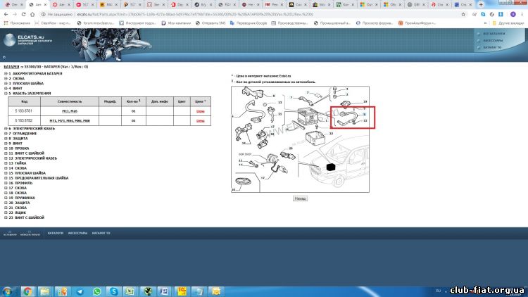

Близкой темы не нашел. Подскажите артикул провода массы идущего к коробке?
спасибо
Добавлено: 04.10.19, 02:59 | Сообщение # 19
51838781 бензин
51838782 дизель

зачем гуглом - я посмотрел в епере и элкатс - но, схема очень невнятная и ней один проводок...
Прикрепления: 9581697.jpg (45.8 Kb)

Цитата yantsev ()
Или может у вас есть точные характеристики этого провода? типа длинна, клеммы такие то?
На Крому есть. Новый по изношенному образцу делал.
Такси совершенно не понадобилось.
И как раз один проводок, но посредине еще клемма отводная приделана.
Клемма аккумулятора, средняя к кузову и нижний край провода к КПП.
Такого в магазине конечно не будет, зато будет проводочек массы аккумулятора который привинчивается к кузову
и перемычка которая между кузовом и КПП ставиться.
Вместо одного, удобного при сборке на конвейере, получиться два в чем ничего электрически противозаконного не будет.
Длина фрагментов подбирается по смыслу.
