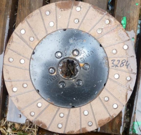

А еще и такое существует.
Прикрепления: 7135870.jpg (257.0 Kb)
