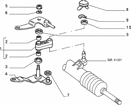

в ремкомплекте есть два подшипника, втулка и несколько резинок. Если залесть рукой снизу и достать переход к тягам, то там и есть этот люфт-снизу вверх, сверху вниз (я думаю что это рычаг 1 на рисунке)...сами тяги, вернее втулки на тягах, люфтят не так сильно, поэтому я хочу сначала посмотреть на это место, а как его снять незнаю.
Добавлено (12.06.11, 21:51)
...а вопрос остаётся: как добраться к рычагу на кулисе? её можно снять целиком или нужно только снизу на ощупь снимать эту втулку и также навесу менять подшипники?

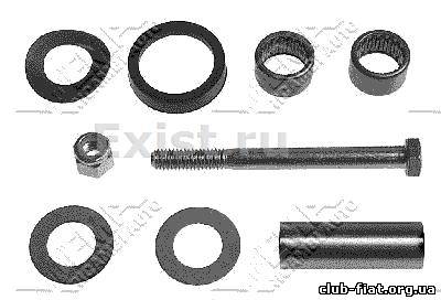

а вот ремкомплект кулисы...

анатолий
Добавлено: 12.06.11, 23:11 | Сообщение # 13
В клубе с 21.07.10
Сообщений: 214
Авто: FIAT Tіpо 1989р ремонт фіатів та ін
так цей ремкомплект йде на сілумінову кулісу.А добратись треба відкрутити рульву що свобідно ходила на балці перед тим відкрутивши тяги а потім відсовуєш рульову та знімаєш механізм переключення
