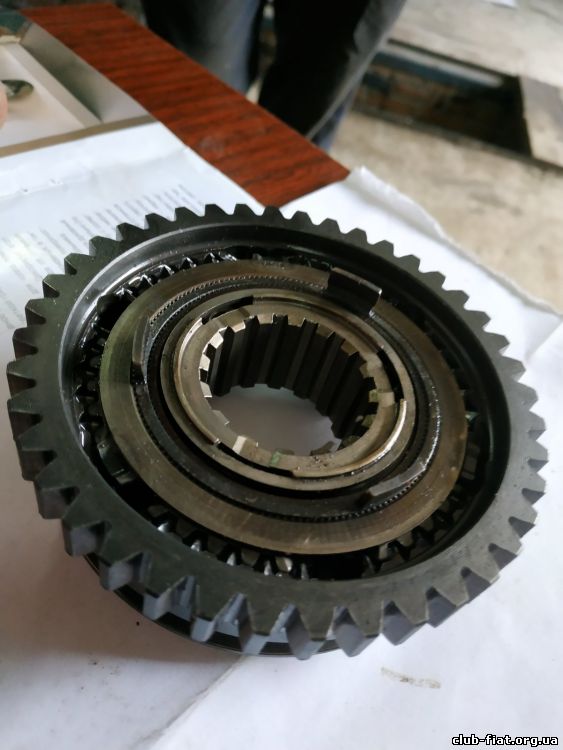

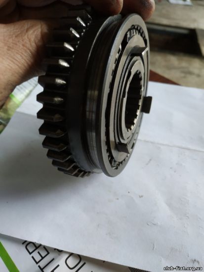

$IMAGE2$Всем здравствовать. Нужен синхронизатор в сборе с муфтой на коробку передач ML5 t. фиат скудо1.9тд 1999 г. Вариант или новой или б.у но в хорошем состоянии. вот фото$IMAGE1$$IMAGE2$

Ремонт делают в специализированной мастерской .которая занимается французами.и они по своим каналам не могут пробить именно этот тип синхронизатора.
Добавлено: 10.05.20, 02:46 | Сообщение # 4
кат номер какой?
http://www.elcats.ru/fiat....F%D0%9F
Добавлено: 10.05.20, 02:48 | Сообщение # 5
Боюсь, что дешевле будет КПП б/у, чем новый синхронизатор.

ЗАВТРА У МАСТЕРА узнаю какой вариант.Но замена полностью коробки повлечёт за собой замену диска сцепления.А он у меня практически новый. Менял пол года назад.  И ставил Люковский диск.а ещё замену маховика.троса .
вообщем набегает в копеечку
Добавлено: 12.05.20, 04:21 | Сообщение # 7
Без номера искомой детали все это детский лепет.
Найди то не знаю что.
Номер детали в гугл с добавлением волшебного слова Fiat поможет прояснить ситуацию.
https://razborka.ua
Кстати.
Синхронизаторов в коробках с муфтой в сборе несколько и очень редко они одинаковые.
Да вроде терпимо.
https://avto.pro/part-9467601780-FIAT-934/

Проблему решили.Нашли синхронизатор совершенно с другой легковой машин  .причём коробка не подходит,а синхрон подошёл. но цена как за новый 5000 гр,охринеть можно.мотивирует продавец,что коробку в разобранном сложнее продать .а её пришлось разбирать.а мотор уникальный.Перед продажей видать .когда его собирали.лепили из чего попало.Головка от другой машины.Шатуны по весу с разбежкой в 20 грамм.мастер сказал.хотя бы если бы были установлены напротив друг друга.а они по одной стороне. Вообощем  веселуха.
