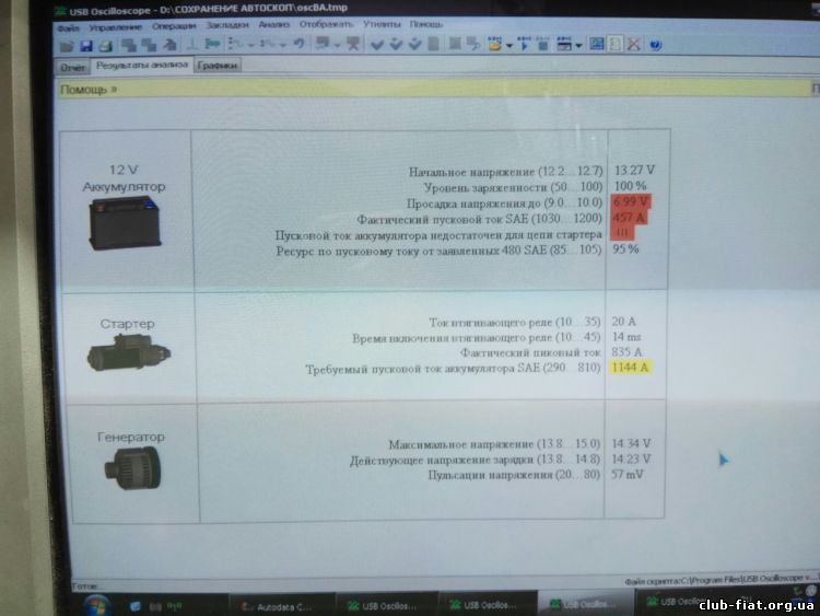

Посоветовали одного специалиста по диагностике двигателя. Показал такую картинку, и сказал, что проблема в скором будущем может возникнуть со стартером. Нужно для потребления очень много тока. Я то в этом не разбираюсь, вот и спрашиваю совет.
Прикрепления: 5386450.jpg (48.1 Kb)

ну там скорее всего или щетки уже закончились ,или клемы на втягивающем подгорели сильно вот и тянет много тока.

Вот, что то на подоле он и сказал. Только для щёток как-то рановато я думаю, машина 18-го года. А, вот клемы тогда нужно будет проверить.

На все эти картинка лучше всего наплевать и забыть.
Стартер прекрасно слышно.
Если описание его работы -  Мотор из под капота выпрыгивает, то все отлично.
Если - Нормально крутит то сойдет.
А вот когда еле чавкает то дело плохо.
Закончившиеся щетки и пятаки во втягивающем приводят к ухудшению контакта
и значит ток будет уменьшаться.
При этом это ухудшение контакта (в любом месте стартерной цепи) тут же приведет к нагреву больного места).
Достаточно потрогать все точки силовой цепи и волдычик на пальце тут же укажет на проблему.
Вот вся проверка.
Весь этот килоампер выскочил от безмозглого расчета потребной для запуска мощности.
Просадку напряжения на мутной картинке не разобрать,
но если там мало вольт, то соответственно нужно много ампер.
Взять их в авто принципиально негде, да программист мало разбирается в авто.
Прилепил формулу как должно быть, а там хоть не рассветай.
Кстати.
Нужные формулы найдете в Советском учебнике физике за седьмой класс.
Кроме клемм, щеток и контактов полезно заменой проверить аккумулятор.
Ориентир степени заряда по напряжению не всегда срабатывает.
И про механику стартера не забывать.
Втулки без смазки иногда работают отличным тормозом.

Добавлено: 20.11.19, 21:25 | Сообщение # 80
щетка может запросто зависнуть в своем посадочном месте и не выдвигаться дальше, не зависимо от пробега

работаю со строительным инструментом и прекрасно знаю что с ним происходит, потому что было уже не раз такое.
объясню кратко.
стартер крутить будет , но немного упадет мощность. щетка будет искрить, сильно . стартер будет работать до тех пор,пока не сгорит якорь . думаю недели три протянет, а вообще как повезет.

Опыт общения со строительным инструментом мало пригоден для стартеров.
В дрелях мощность обеспечивается достаточно высоким напряжением,а в стартере током.
Мощность в стартере при нарушении контактов падает значительно и очень заметно.
Ток то не проходит.
Полезно поразглядывать щеточные пружинки в стартере.
Очень от строительно инструментальных отличаются.
При придумывании дальнейшего рекомендую учесть что я на досуге якоря этого самого инструмента перематываю.
Любопытное это занятие.
