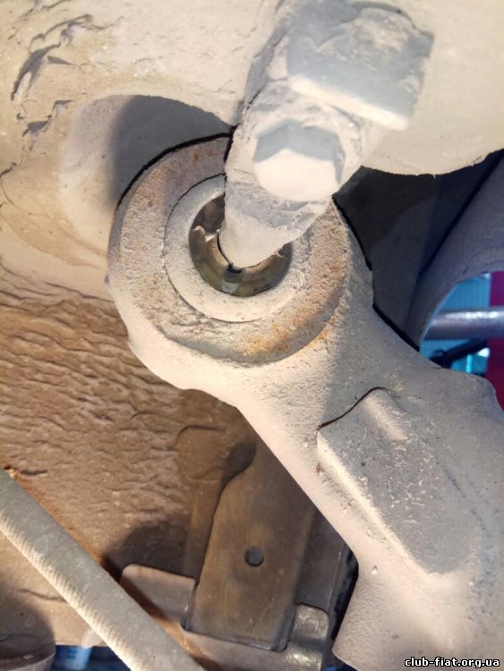

Еще вот какой вопрос. Кто, что может сказать по этому поводу? Было сказано: надорванный сайлентблок

Если кто не понял, это сайлентблок заднего рычага. Сказали, что надорванный и желательно поменять.

В народе она называется "Конфета". Фото плохо качества не видно есть надрыв или нет. Да и просто под нагрузкой не видно какой надрыв.  Как по мне если надрыв не большой, то и пускай служит. Та как "Конфеты " служат не долго, а качественных заменителей  на этот сайлентблок НЕТ, а оригинал под вопросом. Необходимо следить за задней резиной, что бы не поело.  Задняя подвеска на латках подстукивает?

Критических стуков пока нет. По городу сильно не летаю. Собираемся на отдых, думаю на всякий случай положить старые)
