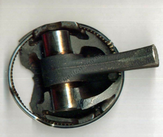

Естественный износ вкладышей в бытовом  более менее свежем авто практически отсутствующее понятие.
Это когда сгниет, станет старым старым, тогда и вкладыши дойдут.
Обычно случается чего нибудь более аварийное.
Ремешок лопнул, цепь перескочила, гидроудар приключился.
Вот примерчик "работы" цепи.Пробег 220 т.
20 000 терпежа грохота цепи и готово.
Вкладыши были в отличном состоянии, да колевал дугой согнуло.
Прикрепления: 1551733.jpg (276.9 Kb)
