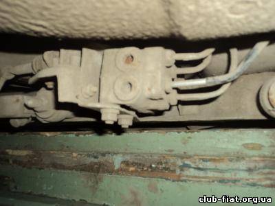

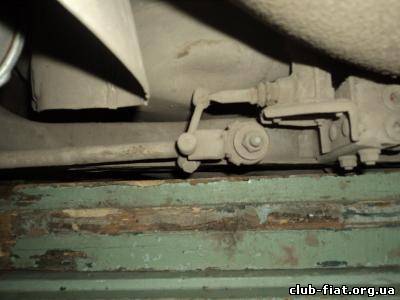

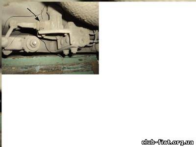

Прошу помочь ведущих Лянчеводов с идентификацией и назначением детали(узла) Фото в прикрепленных изображениях(вид снизу сзади на подвеску) шелезяка через шарнир и рычаг крепящаяся к задней подвеске.
искал в "епер" такого ненашел. В одной из книг по обслуживанию Темы нашел упоминание о подобном:"устройство регулирования уровня пола кузова" но ничего более.
Заранее спасибо за помощь, с уважением Дмитрий.

Дима ето железо дразнится регулятором тормозних усилий.а по простому чем больше грузиш тем крепче задние тормоза ичем меньше тем слабее чтоби задок не уходил на юз. при отказе даного узла задние тормоза становяся не ефективними.

Гы гы biggrin biggrin ОБычный регулятор тормоозных усилий Во какая штука )))) biggrin biggrin

спасибо за ответы, вопрос снят)
