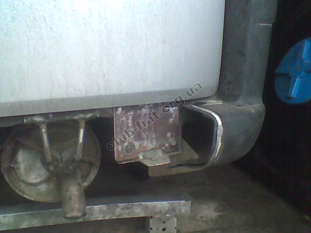

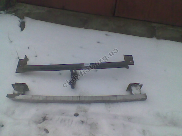

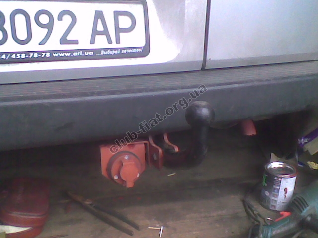

Долго изучал вопрос о фаркопе и в ютубе и на форумах и решил переделать фаркоп с другой машины.Попался с Ниссан.Сразу скажу что подходили и другие но этот подошел и по малой цене, и минимумом переделок,а главное съемным шаром.Сейчас постараюсь выложить фото.Если что не так-простите.Очень хотел помочь....Вошло 5 фото
Прикрепления: 7206246.jpg (34.4 Kb) · 3669243.jpg (43.4 Kb) · 9980460.jpg (68.5 Kb) · 5467410.jpg (81.8 Kb)
