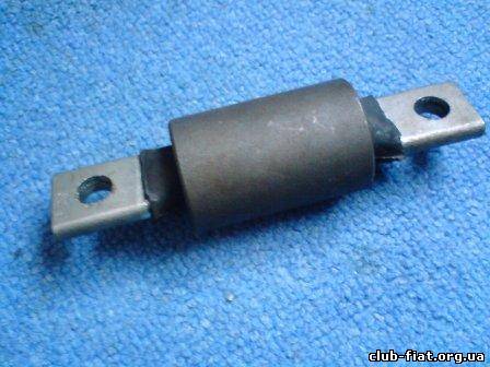

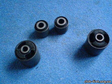

Старый владелец дал такие запчасти,как их назвать?Где находятся?

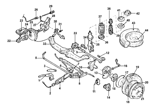

Здесь под каким номером?

Второе фото это под амортизатор сайлентблок, а первое похоже на салейнтблоки. Если я не ошибаюсь
NVD
Добавлено: 11.03.11, 19:54 | Сообщение # 4
Сообщений: 1152
Авто: Opel Omega B, 1998 г.в.
Место парковки: Прилуки
alex9123, Почти угадал.
На первом фото сайлентблок рычага передней подвески, на втором - сайлентблоки продольных тяг задней подвески.

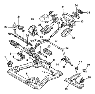

У тебя на картинке они не обозначены, 1 - передний
Quote (NVD)
позиция №16 первая картинка.
2 -
Quote (NVD)
на картинке их по моему вообще нет.

на 1 фото сайлент рычага т,н "конфетка" там еще есть "бабочка"их желетельно менять вместе .на 2 фото те что меньше сайленты задних тяг,а что побольше сайленты верхней опоры двигателя

Quote (profit)
Я с удовольствием погляжу, как ты их туда запыжуешь biggrin
profit
Добавлено: 16.03.11, 22:46 | Сообщение # 14
В клубе с 27.02.11
Авто: fiat croma 1988
1995 834b000
Место парковки: днепр украина
ukr33 внешний диаметр 40 ширина 35 отверстие под болт 10 запыжевываются пресом tongue
ukr33
Добавлено: 17.03.11, 09:20 | Сообщение # 15
Автомобильный доктор
Сообщений: 1164
Авто: Tempra
1,6
profit, это с продольного рычага happy happy happy Оригинальный номер 82403643, посмотри повнимательнее.
