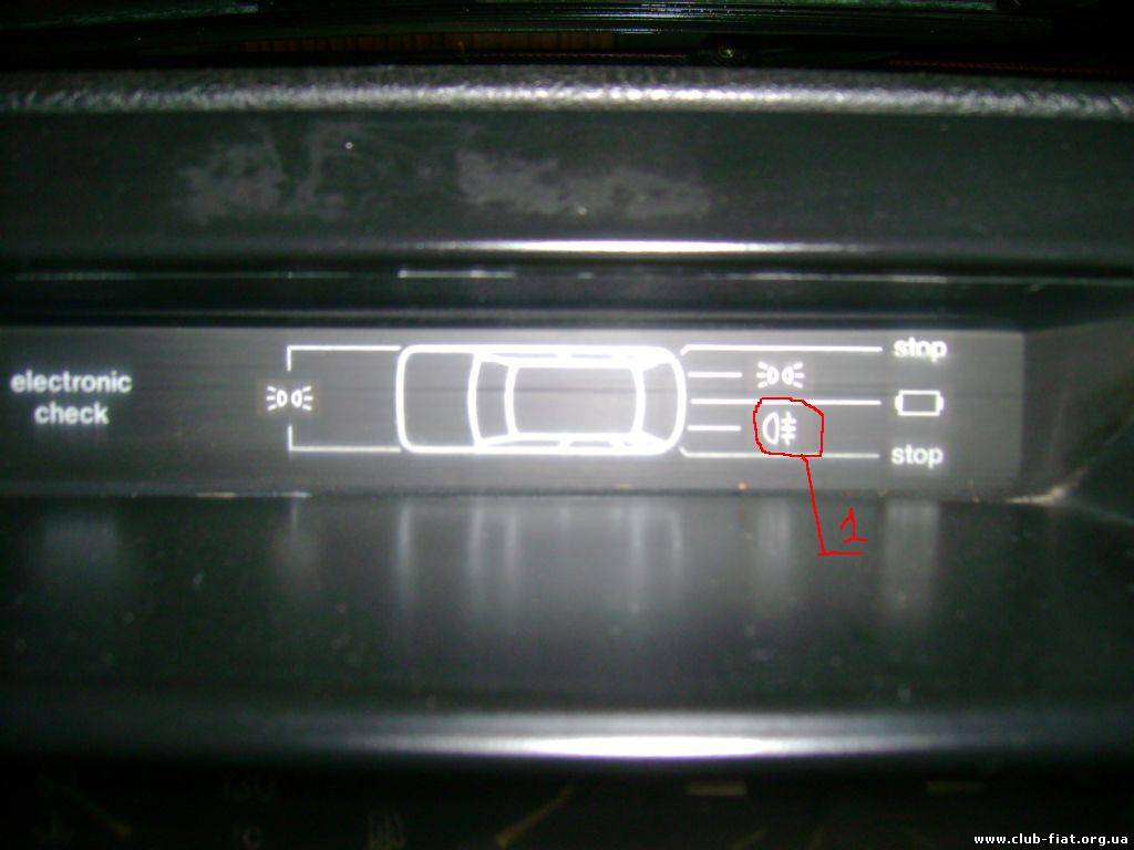

Загоряється червоним індикатор №1, що це і до чого воно відноситься?
Прикрепления: 3577382.jpg (76.8 Kb)
Добавлено: 17.10.10, 21:53 | Сообщение # 2
Сам по себе загорается или при включении какойто кнопки?
А вообще это задние противотуманки...вроде
Добавлено: 17.10.10, 21:55 | Сообщение # 3
Задние протиивотуманные фонари, как вариант перегорела лампочка одна или обе, предохранитель, или провод вобщем смотри горят они у тебя или нет а там буит видно!

или на левом рычажке переключения под рулевом-кнопошка-отвецтвенная за вкл.противотуманок! biggrin выключи ее если потухнет значит просто индикатор вкл.или выкл туманок! cool

А у меня надписи stop светятся .. то одна то сразу две . что это значить ?
Добавлено: 17.10.10, 22:50 | Сообщение # 6
zibr5, а это значит что какая то лампочка в стопорях барахлит, типа наверна нет контакта cool

Quote (Волшебник)
или на левом рычажке переключения под рулевом-кнопошка-отвецтвенная за вкл.противотуманок! выключи ее если потухнет значит просто индикатор вкл.или выкл туманок!
Нет не правильно это же чек панель которая индицирует неисправность в каком то из узлов ( передние фары, стопы, не закрытые двери, и.т.д.) в данном случае противотуманки.
zibr5 тебе правильно сказал Alex_Borman переодически что то барахлит! Смотри контакты!
