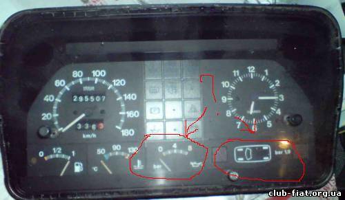

3) приборная панель – искал описание ни де не нашел. Что за пиктограммы и для чего они нужны? (фото приложено и обведено)

фото

Если не ошибаюсь, то это прибор давления масла - левый.

Да это есть давление масла

Справа пиктограммка давление в шинах Но я сомневаюсь что там в колесах уже датчики стоят

svetlychoc, а позвольте поинтересоваться какого года Унчег?
Добавлено: 21.03.11, 18:13 | Сообщение # 9
Пардон увидел в первом посте, но теперь меня смущает приборка surprised

Quote (JOKER)
К нам иногда такие Фиатики заезжают Что Я удивляюсь как столько можно было напихать в те годы Правда как правило половина из того что на них стоит уже не работает cry
Добавлено: 21.03.11, 18:34 | Сообщение # 11
leo970, машина 1984 года
Приборки в букваре такие. Это как тогда?
И откуда на Уно в 84 году контроль давления в шинах? surprised

Quote (JOKER)
У меня у знакомой унык был Тож кстати 84 года Там тож стояла приборка с давлением Правда на ней же высвечивалось открытие дверок Мож еще на что то шла Факт в том что там же видно надпись рядом 1.5 бар

Приборка схоже з дизеля, але там би мала бути іконка зі спіралькою.
Джокер -- те, що ти виклав -- це рестайлове Уно.

JOKER, есть такие приборки на унчиках, не парься biggrin
leo970, в 84 году системы контроля давления шин если и были то ставились отнюдь не на машины бюджетного класса. А на фотке не 1,5 а 1,0, и вместо датчика давления масла должен по идее экономайзер стоять

Quote (Самоделкин)
не 1,5 а 1,0
Но ведь все равно какое то давление раз колеса и барки tongue
