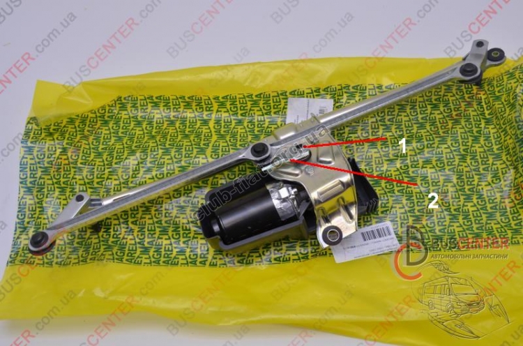

Чего надо сделать на самом деле. По Жигулевски.
Отвинтить на исправной трапеции гайку №1  и снять рычажок №2.
Провернуть рычажок уложив дворники в исходное положение.
При этом обратить внимание на совпадение продольной оси рычажка и тяги.
Одеть рычажок на ось редуктора и завинтить гаечку.
Ось редуктора или якорь, или как там еще називут  провернуть невозможно.
Но если включить-выключить дворники то он самоустраниться в исходное положение.
