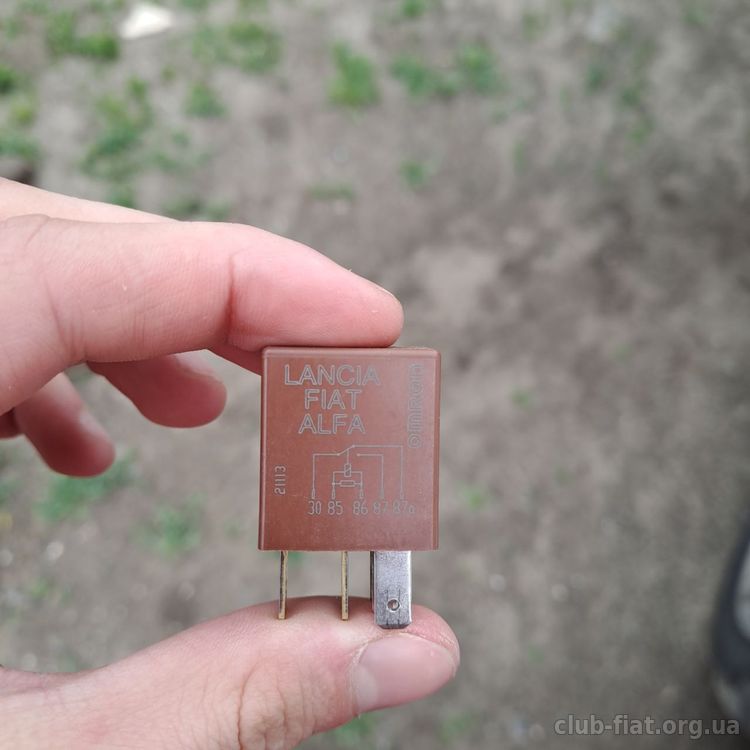

Столкнулся с такой проблемой, само реле при выходе выдает 6 В, так и должно быть?
возможно проблема в чем то другом?
Буду благодарен за любые советы
Спасибо!

я думал что проблема может быть в реле, что оно дает не 12 В, а всего 6В, что возможно не хватает для активации того движка, который должен открывать багажник
(есть фото самого реле)
Прикрепления: 1057435.jpg (43.3 Kb) · 8911288.jpg (43.9 Kb)
Admin_cluba
Добавлено: 26.04.24, 17:36 | Сообщение # 6
Сообщений: 474
Авто: ФИАТы
В том то и дело, что надо искать по всей цепи от блока управления. Реле это просто замыкающие/размыкающие контакты. Надо выяснять почему через него идет 6 в, а не 12. Для этого надо копать глубже.
Если самому сложно по схемам, то остается только путь к электрику.
Подождем, может еще кто что посоветует.

Добавлено: 26.04.24, 20:15 | Сообщение # 8
В такой простой цепи падение напряжения, обычно, при окислившихся контактах.
Либо подгоревших. Забыли как в Жигулях регулярно зачищали подгоревшие контакты трамблера?
Есть возможность вскрыть релюшку и посмотреть на контакты?
Не подгорели?

Если реле выдает на выходе 6 вольт то прежде чем его расколупывать надо проверить чего оно там
в этот момент получает.
