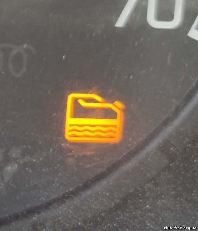

Доброго дня, форумчане. На форуме новенький, не пинайте, если шо. Машинка Добло 2007г, 1,3 мультиджет. На спидометре справа загорелась пиктограмма "жёлтая канистра" . В инете обозначения не нашел, подскажите, что это?

Вот такая пиктограмма

Сработал датчик наличия воды в топливном фильтре. Возьмите емкость, подставьте под шланг который идёт снизу от фильтра топливного. На самом фильтре (справа) увидете заглушку белую под шлиц, открутите и слейте топливо, закрутите обратно (без фанатизма). После несколько раз включите зажигание (положение АСС), но двигатель не запускайте. Зажигание включайте до тех пор, пока не выйдет воздух из топливной аппаратуры (прекратится бульканье). И поменяйте заправку.

Спасибо..!!!!)))
