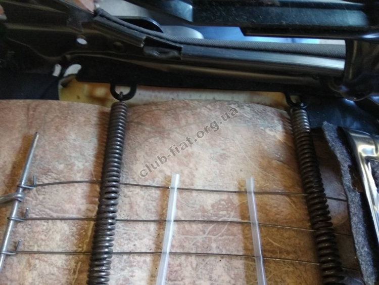

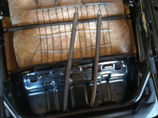

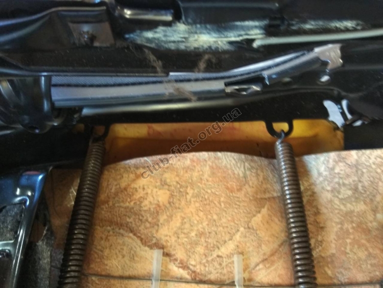

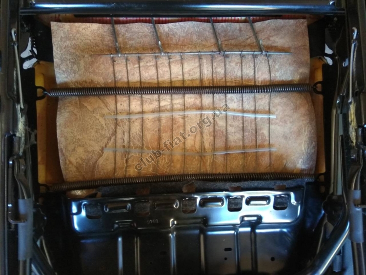

Решил восстановить сиденье так  как просел поралон. Блин к удевлению когда перевернул сиденье оказалось, что крепление под пружины есть, а пружин нет. Вечно производители экономят. Став вопрос с чего поставить пружину??  Конечно нап пришел на помощь  автомоибль "Москвич". Когда натянул понял, что пружину стояли именно тут. Правда положил кусок линолеума именно то, что было под  рукой. Сделано для того, что бы пружина не уничтожила паролон. Фото прилагаю
