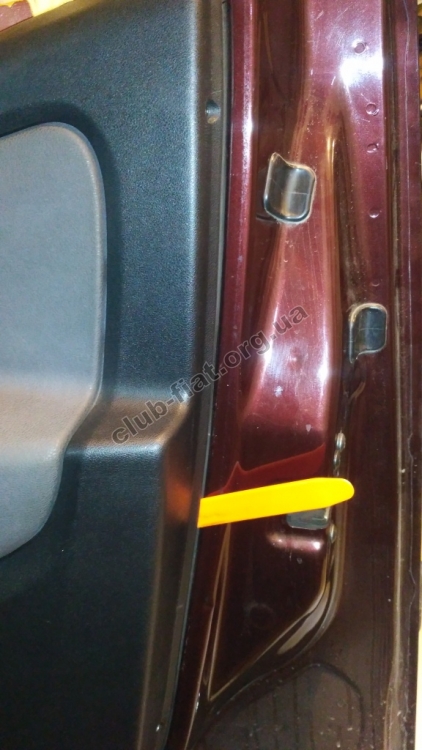

Начинается разборка с треугольника в районе зеркала, он там крепится на трёх железных скобках. Нужно аккуратно поддевать и отщёлкивать по одной .

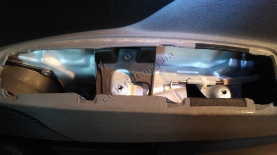

Дальше откручивал ручку двери . Крышки/заглушки просто тянул в верх, они на защёлках (до меня уже кто то вскрывал их и поломал несколько креплений)

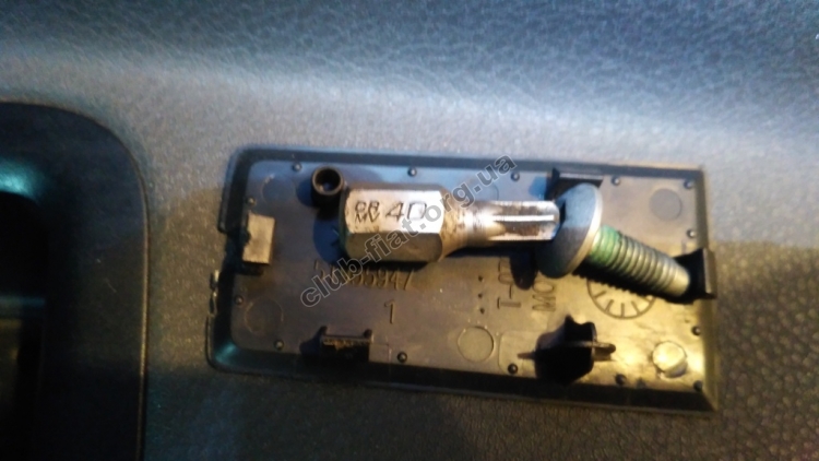

Под крышками/заглушками есть два болта "на звёздочку" ,выкрутил
Потом потянул всю ручку в верх, она держалась на защёлках (с наружной стороны 4 железных скобы , а спереди, сзади и с внутренней стороны пластмассовые язычки ) . Ручку тоже вскрывали до меня , варварским способом, поэтому она легко отщёлкнулась. К ручке подходит один разъём и одна тяга , всё легко отсоединяется. Под ручкой ещё один болт , который прикручивает обшивку к металлу двери .

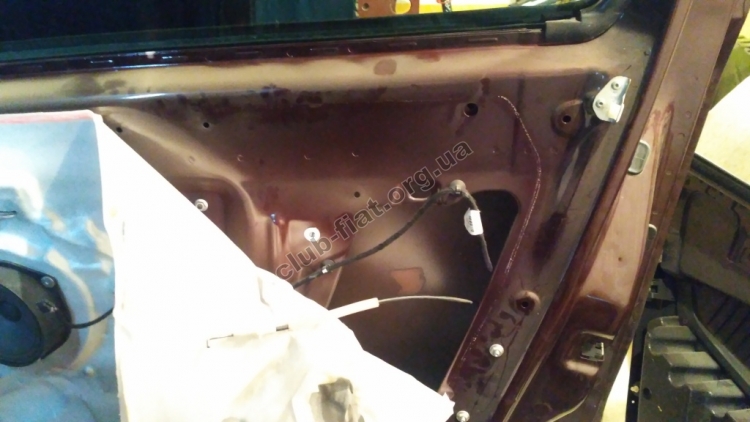

Оторвал белую "шумоизоляцию" , её не реально акуратно отклеить, как не старался всё равно порвалась (((

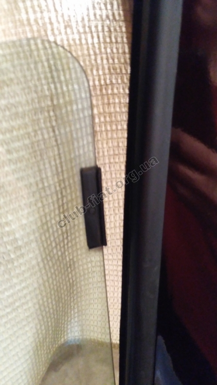

Вот где живёт сверчок. Этот пластмассовый держатель , держит стекло на себе. В стекле есть отверстии за которое держатель фиксирует его.
В пластмассовом держателе ещё есть маленькая резинка стоит как раз в посадочном месте стекла. Стекло в месте крепления оклеено каким то антискрипом, который облез в некоторых местах.
Очень сложно было отщёлкнуть этот держатель , он очень тугой и неудобно поддевать его.
Для решения проблемы ничего лучшего не придумал как взять теплоизоляционный материал с клеевой основой , и обклеить стекло в месте крепления.
Резинку из держателя пришлось выкинуть ибо не мог зафиксировать стекло в держателе.

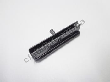

Ещё в верху справа на стекле есть направляющая которая должна плотно сидеть в стойке двери, если её плохо заправить в полозья стекло будет гулять вперёд-назад.
Потом собирал всё в обратном порядке. Уже пару недель сверчок не оживал , надеюсь что "убил" его навсегда.

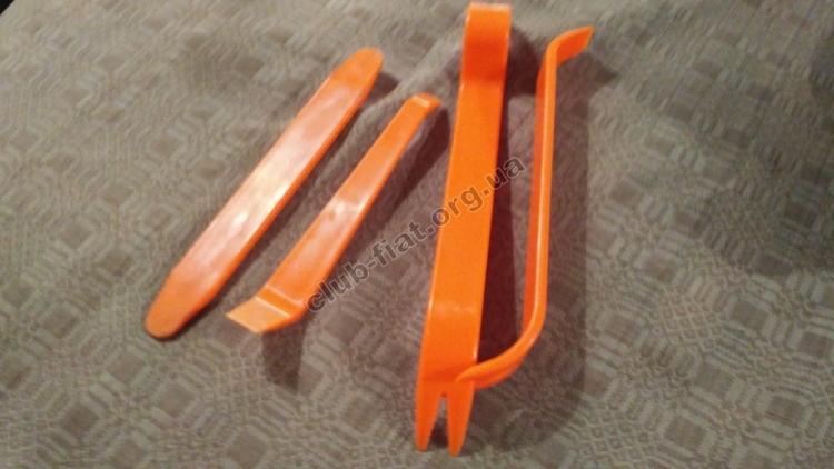

Инструмент без которого лучше даже не браться за разборку. Он конечно слабоват, но выручил.

Добавлено: 03.07.18, 22:06 | Сообщение # 4

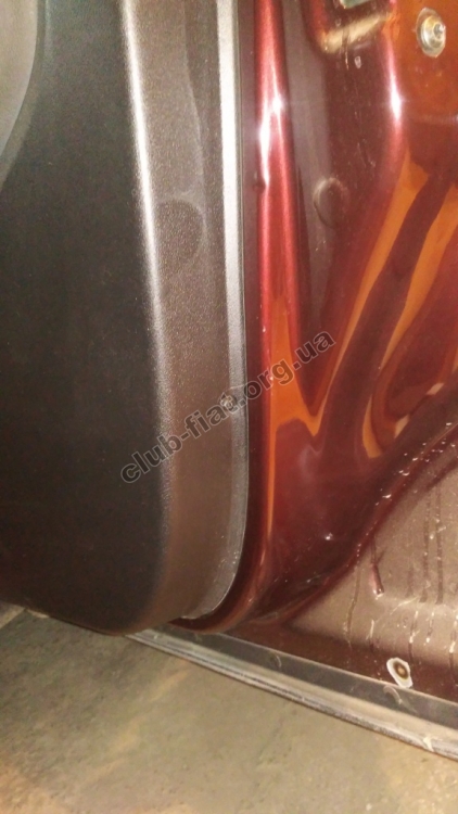

Необходимо обратить внимание на будущее, на  направляющюю. У нее борт должен быть целым и не изношенным. Та как борт цепляется за резинку ине происходит смещение стекла при закрывании. Позновательный обзор.
В репутацию+
slavun
Добавлено: 04.07.18, 10:56 | Сообщение # 5
В клубе с 05.06.18
Сообщений: 15
Авто: Fiat Doblo cargo223
JTD 1.9(105)
Необходимо обратить внимание на будущее, на  направляющюю. У нее борт должен быть целым и не изношенным. Та как борт цепляется за резинку и не происходит смещение стекла при закрывании.
Борт цепляется не за уплотнительную резинку, а за пластиковую направляющую, закрепленную на торце двери. А вот при снятии и установке этой штучки, нужно не перепутать какой стороной ее ставить. У нее скос с одной стороны. Штука хрупкая, но не дефицитная. А еще со временем надламывается та самая направляющая на двери снизу, и стекло начинает, при подъеме, выскакивать из паза в нижней части. Ну это на очень старых доблах.
Прикрепления: 9581802.jpg (15.9 Kb)
Добавлено: 04.07.18, 14:42 | Сообщение # 6
Я за нее   и говорил
