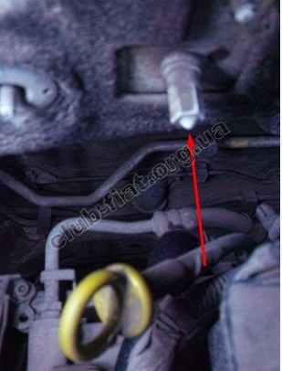

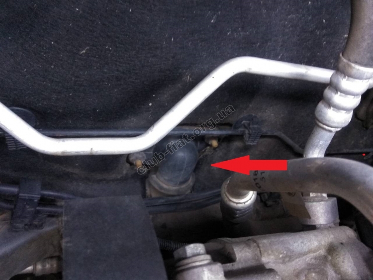

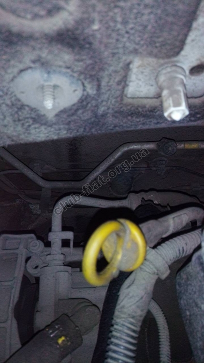

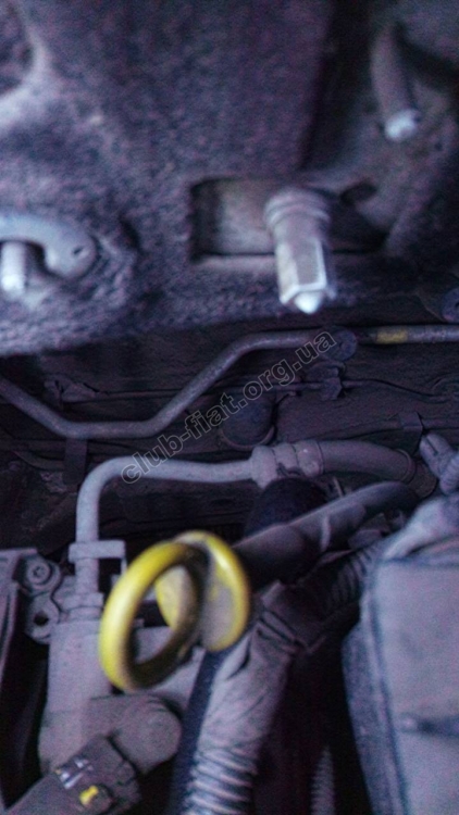

Добавлено: 12.06.18, 22:51 | Сообщение # 6
Цитата TopSplin ()
Ааааа, т.е. он не в салоне...
Носик снимается. Фотки любезно предоставил одноклубник. Jex Хороший парень.... заботливый
Прикрепления: 5110645.jpg (196.9 Kb) · 7855383.jpg (218.7 Kb) · 3321925.jpg (147.2 Kb)
Я правильно понял - это оно?
Последнее фото вообще не понял - что это такое.

Добавлено: 15.06.18, 15:15 | Сообщение # 8
Цитата TopSplin ()
Я правильно понял - это оно?Последнее фото вообще не понял - что это такое.
Еще раз там носик, он снимается это и  есть отверстие. Его переодически необходимо чистить.
