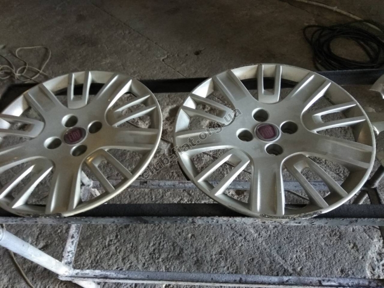

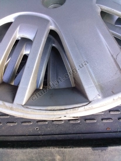

Решил вам подогнать тему для  общения. Все знаю  бордюрную болезнь колпаков. Так вот кто нить восстанавливал их? и есть ли смысл? В какой цвет лучше замутить?

Вряд ли такое лечиться.
Никакой клей в стык не клеит, а накладкам негде спрятаться.
Вот что приходит на ум.
Самопальный фрагмент дуги и по краям заклепки.
Не уподобляйся.
Звонок в магазин.
Скажите, у вас есть ситец какой-нибудь такой, веселенький? ?Приезжайте... Обхохочетесь--------------
Но если охота чего то такого, то нанеси контрастные большие круги на колпаки.
Думаю пятисантиметрового смещения центра будет достаточно.
Наверняка будет тыкание пальцем  окружающих и обсуждение на форумах.

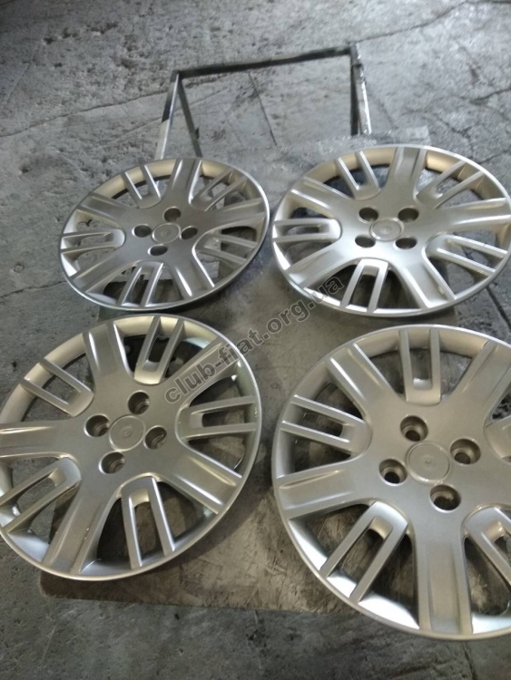

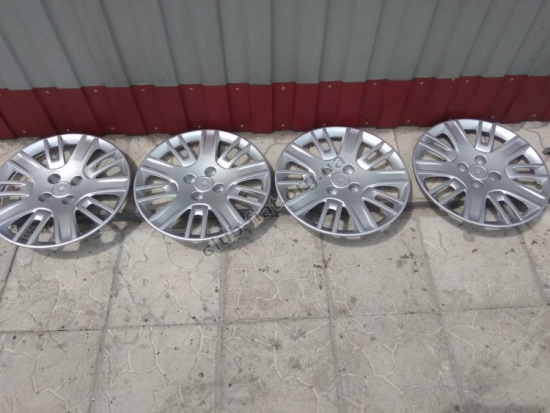

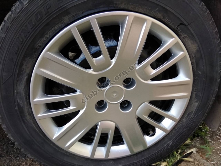

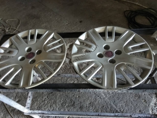

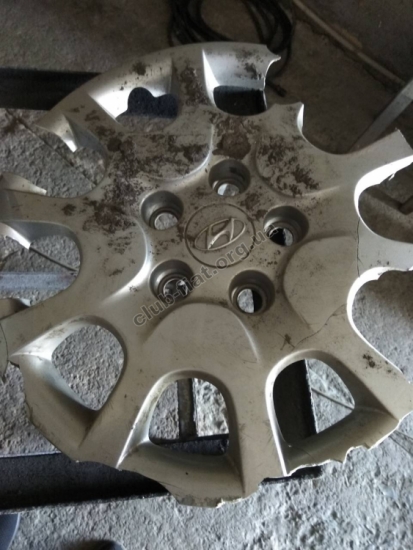

Решили к этой теме вернуться и немного рассказать как восстановили. Нашли по составу пластика оргинальный колпак, он же оказался донором
Отрезаем нужное окличества пластика и на сетку напаиваем вот, что получается
Далее по класике жанра  шкурим, шпаклюем,  грунтуем, шкурим одни словом готовим под покраску. С задней стороны мало места для работы стекловолокном или  клеями. Решили оставить так.
Остался вопрос по шильдикам, так как  оригинальные не подлежат восстановлению...... Отеннок краски "Буран"
Вдохновление пришло практически через два года)))

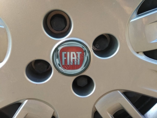

Многие писали, что  колпаки  не смотрятся без шильдика. Вот как  вышел из положения
Главное  приклеить на любой другой клей только не на тот который на шильдике, от температуры он увы отпадает.
