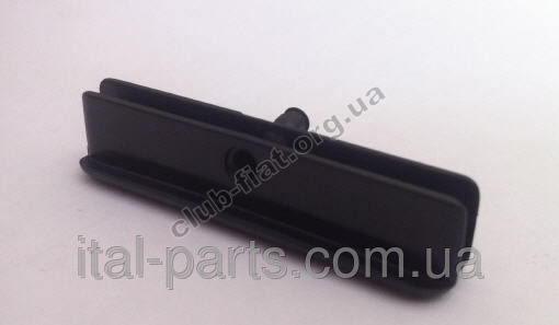

Цитата leo970 ()
Нет ето не она В левом верхнем углу действительно есть пластиковая направляющая Ее не видно так как она спрятана в уплотнителе Ета штука стоит и у Скудо и у Добло и еще у пару машин Когда у Тебя на перекос стоит стекло то в левом верхнем углу ( взгляд из салона ) есть в стекле отверстие вот туда она и крепиться Представляет собой П образную пластину с отверстием по центру и выступом с одной стороны что б ходить в уплотнителе
это  есть  направляющая у меня второй днгь та же проблема пробывал поднять окно а оно пошло на перекос только  силой смог закрыть его и со второй попытки та же история    7775575   Направляющая стекла передних дверей универсальная Fiat Doblo

Цитата ded ()
http://buscentr.com.ua/Fiat-Doblo-Napravlyayushchaya-stekla-dveri_7611
скільки їх заказувати 2  штуки  а то стекло вылезло с  резины пошло на перекос пришлось вставлять на место пока окно не открываю  один раз пробывал опустить и опять пошло на перекос пять лет у меня машина а так она 2006 года то это впервые так получилось с окном.

Цитата sokil1 ()
скільки їх заказувати с водительской  двери там на фото только 1 штуку заказывать с левой стороны есть отверствие в стекле

Цитата karas123 ()
Купи направляющие на стекла
Направляющие только одно  заказывать П образный чтоб окно как прежде не перекашивалось
