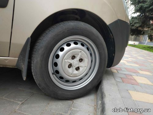

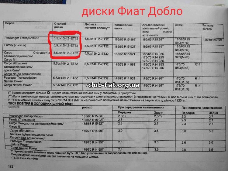

Посоветуйте, кто сталкивался с подбором стальных дисков на Добло, какие выбрать? Производитель рекомендует такие параметры, как на фото. По ним только KFZ с такими параметрами (цена от 1722 грн за диск). Есть варианты 6 (вместо 5,5) и ЕТ 35 (вместо 32). Такие подойдут? И насколько критичен показатель: Диаметр ступичного отверстия 58.1 мм по требованиям, относительно 58 мм (есть такие предложения)? Существенны ли эти 0,1 мм?
Наверняка.
Если эти полдюйма разделить пополам то на каждой стороне добавиться 6мм.
Как такое заметить?
ЕТ рассчитывается так что бы линия проведенная через ось поворота колеса попадала в центр пятна касания покрышки.
Линия эта проводиться через верхнюю опору и шаровую.
Ихние инженера геометрию своего авто знают и рекомендации теоретические выкладывают.
Но на самом деле эти три милиметра  чепуха.
Отклонения считаются в процентах и если три милиметра приложить к ширине пятна касания покрышки то
процентов получиться совсем немного.
Те более что точка эта зависит от профиля покрышки и даже степени накачки колес.
А вот при большой разнице между точкой опоры и поворота дело действительно становиться плохо.
Руль ощутимо тяжелеет.
Ну это когда колеса наружу за габарит авто торчат.
Ноль один милиметра укладывается в толщину краски которой покрашено это отверстие.
Вообще то диск колесными болтами центрируется и требование  чего там посредине
на уровне - лишь бы налез.

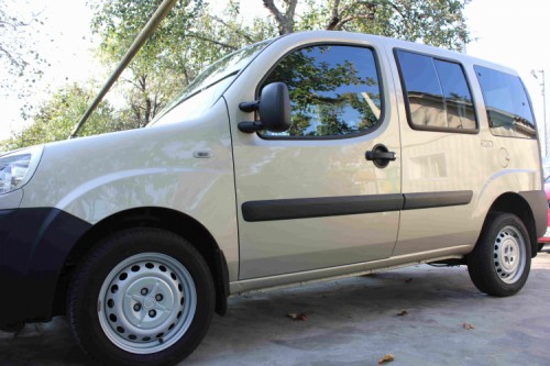

Сомневаюсь, что с чёрными дисками будет хорошо смотреться.
Фото: пол года как с салона (9 лет пролетело на данный момент и состояние дисков соответствующее).
Думаю использовать этот вариант краски: матовый https://epicentrk.ua/shop/kraska-dlya-diskov-motip-500-ml-26706.html
или глянец https://epicentrk.ua/shop/kraska-dlya-diskov-motip-500-ml-26706.html

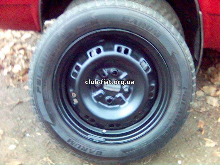

Вот примерчик  - Было, стало smile

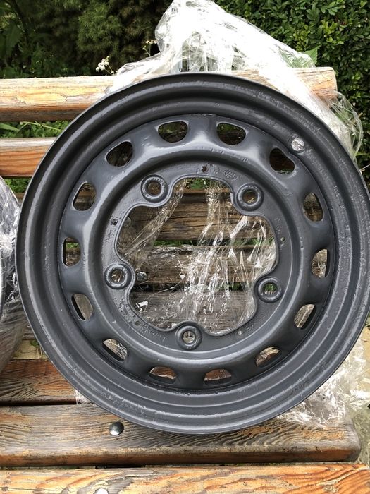

Для общего развития.
Когда то, ну очень давно, параметра диска DIA не существовало вообще.
https://ireland.apollo.olxcdn.com/v1....000x700

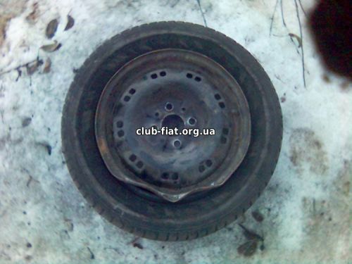

На фотке видны следы глубокой коррозии.
Это значит что диску много, много раз по девять лет smile

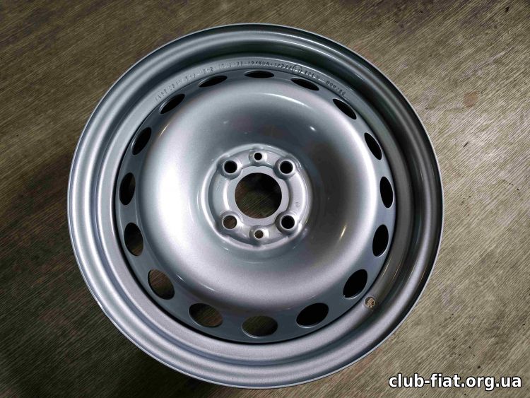

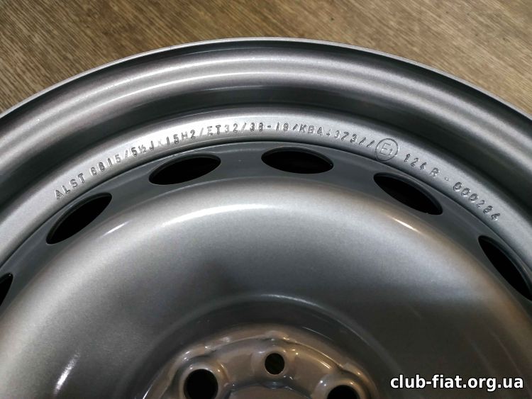

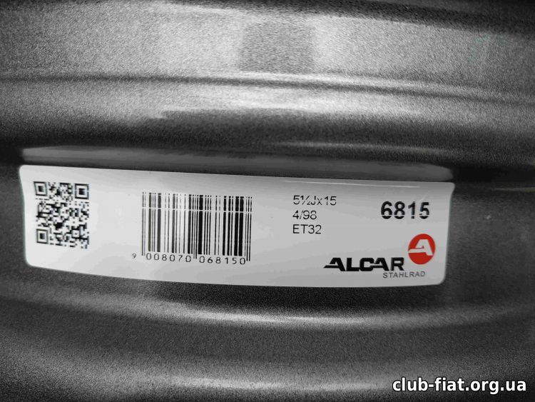

Пришло время отчитаться. Всё-таки решил взять эти: ALST (KFZ) 6815 R15 W5.5 PCD4x98 ET32 DIA58
Подошли хорошо, исполнение похоже на оригинальное (как родные). За качество говорить рано - эксплуатация покажет.
Покупал здесь: https://nikolaev.prom.ua/p673797010-alst-kfz-6815.html
Только родные мини колпаки ещё не покрасил.
Если не ошибаюсь, на два диска грузики не пришлось ставить при балансировке.
