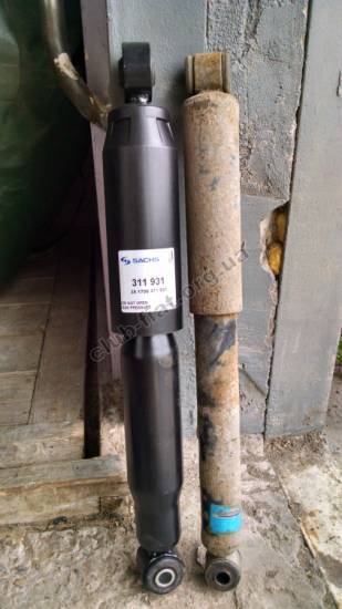

После поездки к оффициалам решил принял решение о замене задних амортизаторов. Там же выдвинули предположение по износу задних тормозных дисков. Сказали купите комплект колодок, а мя при установке амортиков уже посмотрим и скажем нужно ли менять колодки. Может и не понадобиться… Дибилизм короче. Поэтому очень захотелось самостоятельно посмотреть на колодки перед покукой.
По рекомендации одноклубников и продавцов в магазах решил брать передние амортизаторы SASCH.
Амортики SASCH были выбраны по фирменному каталогу производителя и были куплены примерно по 1000 грн за каждый на экзисте, и спустя несколько недель приехали ко мне. Номер по каталогу SASCH на Fiat Doblo maxi база 1.4. бензин 2008 г.в. — 311931
По установке официалы объявили что то примерно 250 грн. Решил менять сам. Никакого Видео по замене задних амортиков на моей машине не нашел. Поэтому решил заснять процесс замены. Я бы очень даже хотел просмотреть такое видео, вместо чтения горы текста, перед тем как первый раз заниматься заменой. Заодно посмотрел как разбираются задние барабаны и проверил износ колодок. Ничего сложного в этом нет как оказалось. Спасибо одноклубникам, которые помогли в свое время некоторыми советами и направили в нужном направлении. Сам процесс замены на видео. Возможно кому то будет полезен.
Фото стоявших Боджи и новых Сакс прилагаю, как видите Боджи реально худые по сравнению с Саксом. Судя по номерам Боджи стояли от Шеви Нивы. Возможно поэтому и сдохли.
