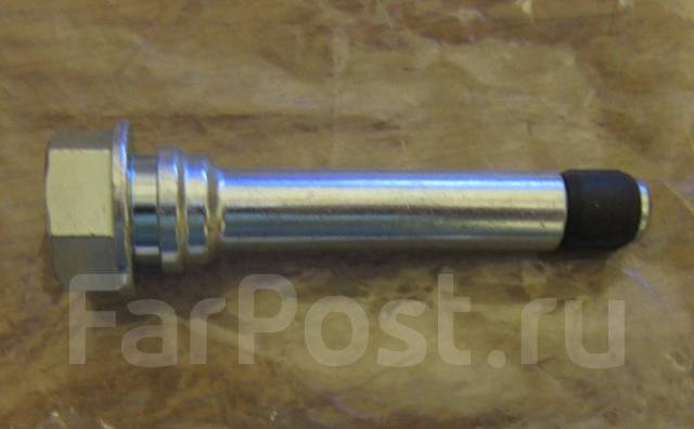

Еще всякие пластмаски, резинки на самих пальцах призводители применяют.
https://static.baza.farpost.ru/v/1480670280108_bulletin
http://ekarnyi.ru/system/files/grafusionru3-1.jpg
Да счасться все равно нет.
зачем на пальце резинка?
