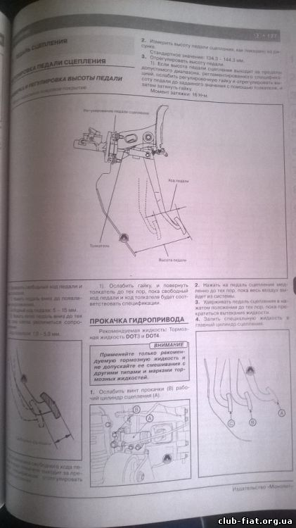

Книга у меня есть. ГЦС у меня отходил 210.000 . Пружинка находится в корпусе ГЦС поэтому коврик задирать и на СТО по другому никак. Поэтому мерять до сраки. Передачи от того что померяешь и даже отрегулируешь, включатся нормально не станут , только замена ГЦС с последующей прокачкой рабочего цилиндра.
свободный ход педали ; 5-15 мм.
ход толкателя 1.0 - 5.0 мм
Высота педали сцепления . Стандартное значение: 134,3 -144,3 мм
Момент затяжки: 16 Н/м.
Взято отсюда...
Прикрепления: 2701675.jpg (45.2 Kb) · 0365034.jpg (39.3 Kb) · 7691476.jpg (46.0 Kb)
