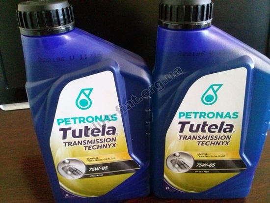

 Под капотом есть наклейка  если можно фото наклейки в студию  так сказать для рабочего интереса. Та как  в Ново Добло 1,4 5 ст.  масло другое по мануалу Tutela Technyx 75 W-85 и наклейка  под капотом  об этом масле говорит.
rodzik
Добавлено: 02.06.17, 17:20 | Сообщение # 5
В клубе с 23.07.15
Сообщений: 35
Авто: Fiat Nuovo Doblo 2011
1,6 multijet (198A3000)
Место парковки: Херсон, Украина
тут видно, что для 6ти ступок идёт TUTELA TRANSMISSION GEARFORCE (об этом намекает чёрный квадратик)
P.S. фото из сервисной книги автомобиля
rodzik - Пт, 02.06.17, 17:21
